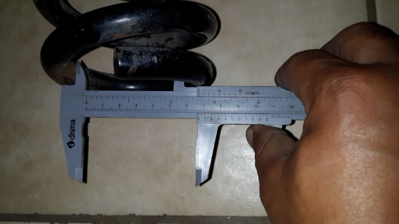

Vamos lá então amigos, o relatório completo demorou, mas saiu.
Medidas das molas dianteiras de minha SW4 3.0 4x4 Ano 1999/2000.
01 - Comprimento ou altura como queiram ( 360 mm )
Anexo 438912
02 - Número de espiras, 09 espiras, foto abaixo
Anexo 438911
03 - Espessura do fio ( 16mm )
Anexo 438921
04 - Diametro externo ( 110mm )
Anexo 438924
05 - Diametro interno último elo ( 67mm )
Anexo 438922

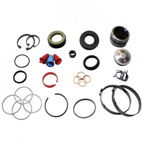

Aproveitando , passo para o pessoal que com relação ao setor, caixa de direção, comprei esse Kit de reparo abaixo
Reparo Caixa Direção Hidráulica Toyota Hillux Sw-4 96/04 - R$ 99,98 no MercadoLivre
Anexo 438925

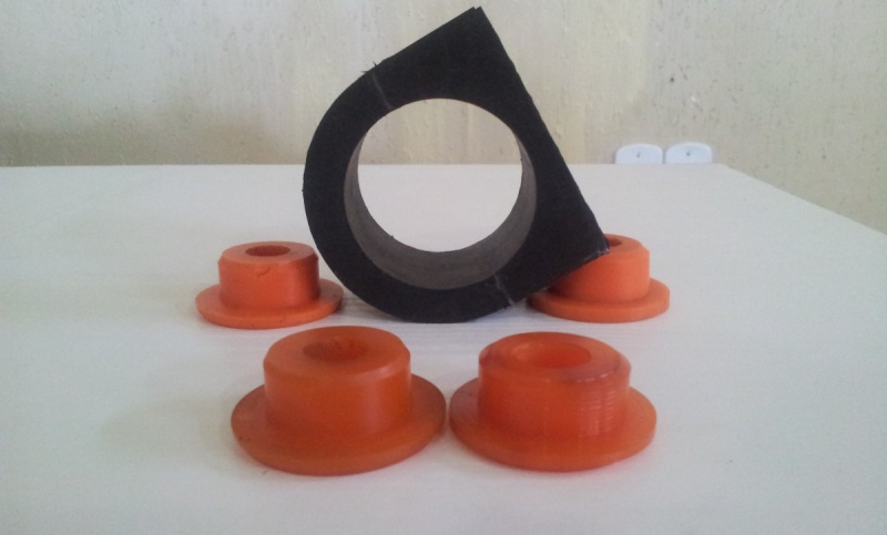

Como as buchas de fixação também não estão boas comprei esse outro abaixo:
Kit De Fixação Da Caixa De Direção Hilux Sw4 - R$ 120,00 no MercadoLivre
Anexo 438926
