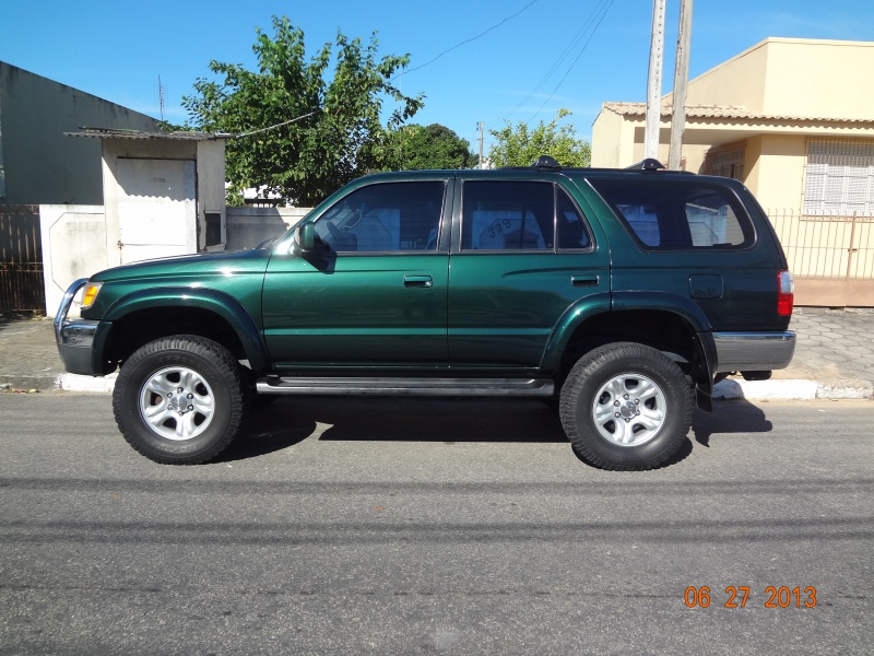

Pessoal demorei mas descobri como postar as fotos direto para o tópico.A 1ª foto é da minha pequena com as molas novas.Bunda caida nunca mais.

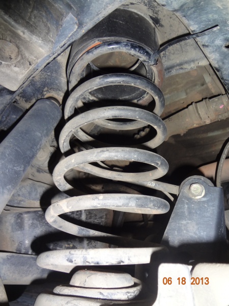

A 2ª compara a mola nova da velha.Observe que elas tem o mesmo comprimento, elos mas fio mais grosso.

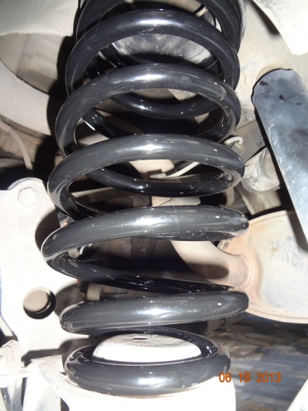

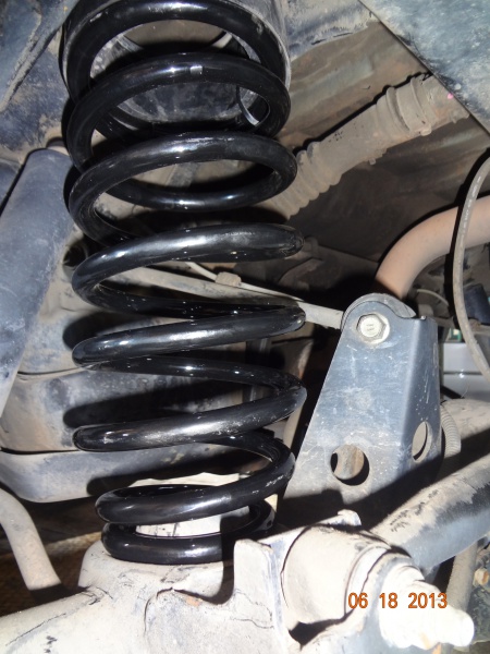

A 3ª e 4ª fotos são das molas instaladas em cada lado.

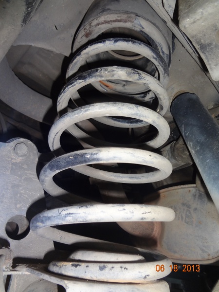

A 5ª e 6ª fotos são das molas antigas.

Amanha estarei viajando com a familia e ai poderei dar uma opinião mais detalhada e precisa.No momento, pelo pouco que rodei, de terça ate hoje o caro ficou firme, parou o balanço e a traseira ficou mais alta.Na terça ao colocar as molas ela passou de 93cm para 100cm.Hoje depois de andar com alguns sacos de areia para assentar as molas ela está com 97cm.

Como relatei no último post eu sai para viajar e após andar cerca de 1000km com o carro cheio (familia, malas e mais um saco de 60kg de areia )posso afirmar que foi um ótimo investimento essas molas.O famoso BBB (bom, bonito e barato ).O que posso relatar até agora é:
1º- Acabou o balanço.O carro está firme, estável e seguro para dirigir.Mesmo com bastante peso na traseira ela não apresentou aquele balanço que tanto estava encomodando.
2º- Acabou a traseira caida.Ela ficou mais alta que a frente (cerca de 2cm ).Penso que seja o fio das molas de 15mm porque mantive a originalidade no comprimento (40cm) e no nº de elos (8).
3º- As molas com fio de 15mm ( as originais tinham 13,8mm)não deixou o carro duro e sem conforto.O que percebo é que o carro está mais firme mas o conforto e os amortecedores estão funcionando dentro da normalidade.
