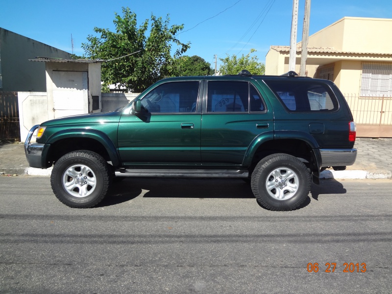

Resolvi o problema de balanço lateral de minha viatura SW4 3.0 1999/2000 com a troca das buchas dos tirantes trazeiros por buchas de PU, ficou bem firme e não perdeu o conforto. Agora como ela está com a trazeira um pouco caída já entrei em contato com o pessoal da SRC Molas, e também deverei ainda essa semana, encomendar um jogo de molas trazeiras.
Com as seguintes características que deverão deixá-la um pouco mais alta que as originais devido a espessura do fio e o aço novo.

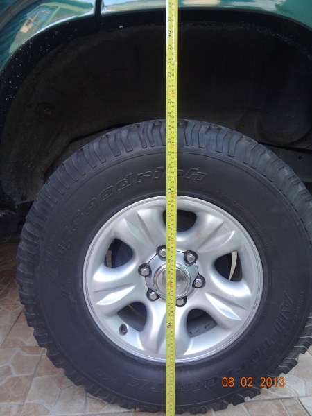

Com relação as molas dianteiras fico no aguardo de novidades para também realizar o pedido na SRC, vou dar uma parada na viatura para fazer uma manutenção nos freios e amortecedores, dianteiros, e vou aproveitar para medir as molas e tentar as medidas de molas novas originais sem fadiga e posto tão logo consiga.
