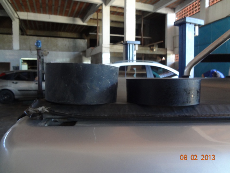

    desculpa pela demora em responder mas estive viajando e só agora retornei a minha cidade.Mas vamos lá:
    1º com essa configuração ( molas de 40cm; 8 elos e fio de 15mm + o kit daystar de 2,5" ) o carro ficou com a traseira muito alta; com os amortecedores em final de curso perdendo sua capacidade de amortecer.O carro ficou batendo muito e ficou mais instavel.
    Para você ter uma idéia: antes de colocar as molas e o kit a traseira estava com 89 cm do chão a parte inferior do alargador do paralama.Logo após a colocação ficou com 100cm.Depois de 1 mes estabilizou em 98cm.
    2º Não fiz nenhuma modificação na sw4.
    3º Hoje troquei o kit daystar de 2,5'' para um de 1,5'' ( ver fotos ) que veio dos EUA.Após a colocação a traseira ficou com 96 cm e pude perceber que os amortecedors estão trabalhando melhor.
    4º Finalizando, vou andar por mais um mes.Se não resolver dessa vez vou tirar o kit e me conformar,afinal de contas a segurança vem em primeiro lugar.
    Espero ter ajudado de alguma forma mas qualquer dúvida a gente se fala
    Um abraço, Luiz
