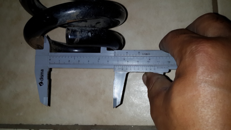

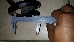

    Medidas Molas Dianteiras SW4 3.0 2000
    Vamos lá então amigos, o relatório completo demorou, mas saiu.
    Medidas das molas dianteiras de minha SW4 3.0 4x4 Ano 1999/2000.
    01 - Comprimento ou altura como queiram ( 360 mm )
    Anexo 438912
    02 - Número de espiras, 09 espiras, foto abaixo
    Anexo 438911
    03 - Espessura do fio ( 16mm )
    04 - Diametro externo ( 110mm )
    05 - Diametro interno último elo ( 67mm )
