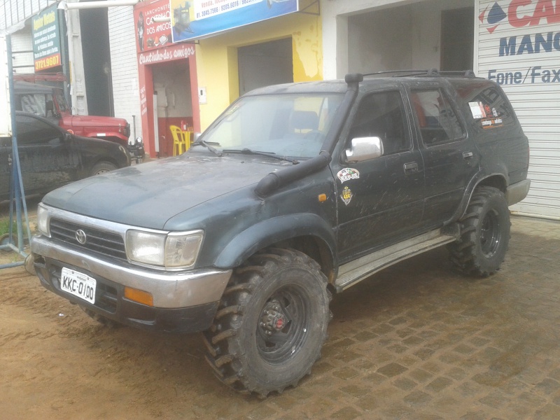

Vc pode mandar fazer com todas as medidas da sua MENOS O DIÂMETRO DO FIO QUE SERÁ DE 15mm .
Vc pensou em fazer com 410mm , não faça , pois vc fazendo com fio de 15mm no mesmo comprimento da sua ela vai ficar mais alta pq a mola cederá menos do que a sua que tem fio de 13mm .
