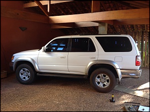

  • #820
    06/07/2014
    São José do Rio Preto/SP
    64
    27
    Boa noite, Dr. Ghilherme.
    Estou tentando postar fotos, mas não tenho habilidade.
  • #821
    07/07/2004
    Campos dos Goytacazes/RJ
    72
    9,629
    Agradecimentos: 10
    MURILO
    Beleza , por esta foto acima da pra ver nitidamente que a frente esquerda esta bem arreada e vc fazendo as 4 molas vai corrigir tudo .
    Eu tb sou nulo em enviar fotos , é meu filho que posta para mim , liga não .

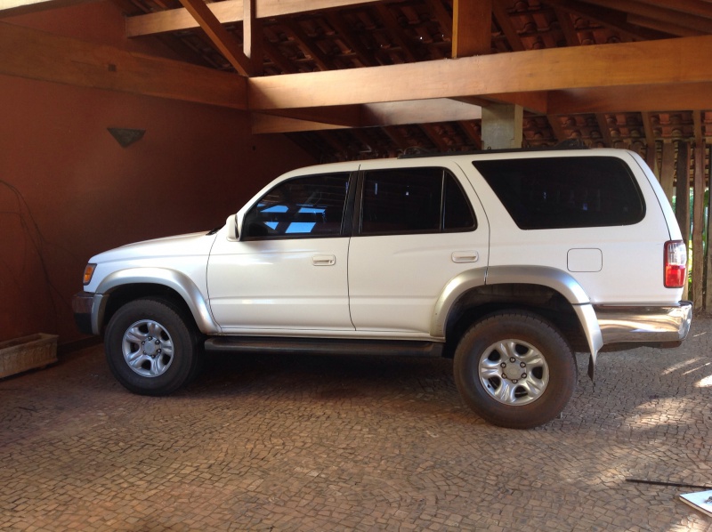

    Finalmente consegui !!!
    Hoje, criei coragem e fiz um teste. Posicionei o macaco o mais perto possível da mola TE e fui levantando até deixar a traseira nivelada. Foi preciso subir 57 mm para corrigir uma diferença de 25-30mm entre as laterais.
    As molas traseiras, estão usando calços(foto) de 25mm e o conjunto mola-calço (TE) mede aproximadamente 245mm, e quando levantada até nivelar 300mm.
    Conferi a dianteira(que também estava desnivela em 20-25mm), que ficou corrigida depois de erguida a TE.
    Com as fotos e o teu olhar treinado com certeza podes precisar se as novas molas traseiras resolvem o problema, sem necessidade de trocar as dianteiras.
    De qualquer forma, se as dianteiras já estiverem encomendas, fico com elas. Só quero facilitar as coisas, duas ou quatro, tanto faz.
    Abraços, e muito obrigado. Murilo.
  • #823
    06/07/2014
    64
    27
    Dr. Guilherme,
    Desculpe a resposta truncada, estávamos escrevendo ao mesmo tempo.
    Batido o martelo, 04 molas. Em breve deposito o numerário.
    Obrigado. Murilo.

    Citação Postado originalmente por Mujunqueira Ver Post
    MURILO
    Sou a favor de economizar , MAS NÃO SOU A FAVOR DE ECONOMIA QUE É A BASE DA PORCARIA .
    Então vamos no que falei já a algum tempo , manda fazer só as traseiras , coloca e veja como vai ficar , se precisar de comprar as dianteiras mando fazer depois , fica calmo .
    Não mandei fazer ainda , só mandarei fazer depois que vcs depositarem os valores corresponedentes a compra , vc não depositou ainda correto ???? Caso sim não tem problema eu devolvo o dinheiro das molas dianteiras .
    Abraço , FIQUE CALMO QUE AS COISAS VÃO SE ARRUMAREM .
