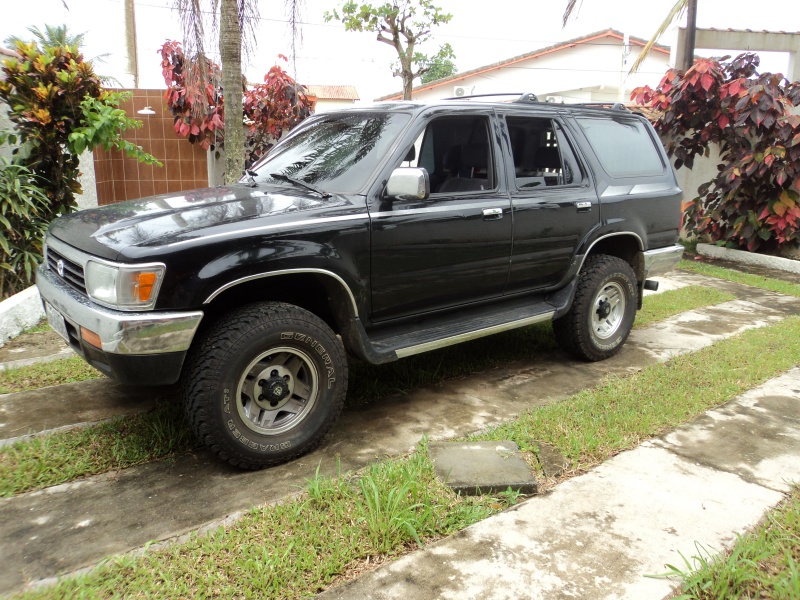

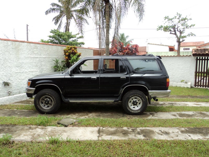

    Caros, eu mandei fazer as molas na SRC pra minha SW4, mas fiquei devendo as fotos. Usei as medidas sugeridas pelo Dr. Guilherme (Obrigado!).
    Ex-Toyota Hilux SW4 1994 - 2.4 Gasolina 4Cil (22R-E)

    Ficou linda , bem empinadinha e a grande vantagem que vejo é que qdo vc passa por depressões mesmo com 3 pessoas no banco de tras não vai socar mais , fica bem firme mas sem ficar dura .
