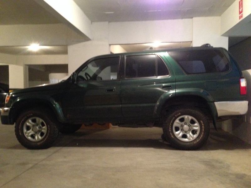

    10/07/2012
    porto belo/SC
    78
    Citação Postado originalmente por luz Ver Post
    Dr Guilherme
    As minhas molas tem o mesmo comprimento das originais (40 cm).A quantidade dos elos, como informou o Sr.Inácio da SRC, vão determinar se o carro vai ficar mais firme ou não.Quanto menos elos mais firme fica as molas.Eu optei pelos 8 elos porque eram o mesmo nº das molas antigas originais e com esse fio de 15mm,como o senhor recomendou, acreditei que deixaria o caro mais firme.
    A minha está mais alta porque eu já usava o kit (TOYOTA 4-RUNNER 96-02 2/4WD 2.5" LIFT KIT KT09106BK( CONFORT RIDE ) do fabricante americano DAYSTAR) aqui informado pelo nosso amigo Delfim.Ele colocou 1,5'' mas eu optei por 2,5'' polegadas porque queria fazer um bom lift sem gastar muito.
    Anexo 419297
    A foto acima é a mola nova com a peça que é colocada com cada mola na traseira.O que me deixou mais satisfeito é que o carro não perdeu a estabilidade.Pelo contrário, ele está firme e seguro de dirigir.
    Dr. muito obrigado pela sua ajuda e por estar sempre contribuindo com o crescimento do forum.
    Um abraço luiz
    Luiz, bom dia.
    Estou com a mesma configuração que vc, inclusive kit daystar de 2,5" e molas novas SRC, porém não estou com o carro estável acima de 100km/h. Ele "shimma", ou seja, ao passar por deformação na pista ele segue a deformação, seria como andar com pneus axiais, como os de fusca.
    Vc fez alguma outra modificação em cambagem e caster ou posicionamento de bieletas da barra estabalizadora traseira?
