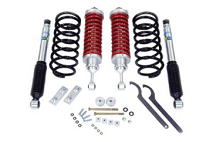

    Lift Kit 3" ajustável
    Amigos,
    comprado!
    Mesmo ficando um pouquinho mais caro na estimativa final, esse kit da foto me convenceu pelos seguintes motivos:
    1- Amortecedores Bilstein 5100;
    2- Regulagem de altura na suspensão dianteira de 1" a 3";
    3- Adicionei tb o Body Lift de 1" por mais U$ 119,00;
    4- Tem um ajuste no eixo dianteiro para não forçar as cruzetas;
    5- Realocação da barra estabilizadora;
    6- Possibilidade de depois adquirir novas balanças dianteiras.
    Com tudo isso, sei que vou poder colocar os pneus que quiser até 35".
    Quando ela tiver com Unichip e a suspensão montada, vou experimentar os pneus.
    Enfim, agora é aguardar chegar e instalar.
    Grélo.
