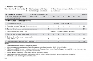

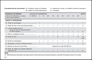

    Amigos,
    Lendo o manual, fiquei com duas dúvidas :

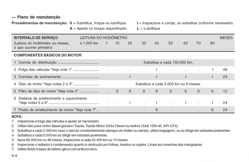

    1 - Fluído do arrefecimento fala para inspecionar a cada 40.000km e trocar com 160.000km e depois a cada 80.000km , é isso mesmo ????
    2- Fluído da direção hidráulica fala para inspecionar a cada 10.000km e não fala em troca ?????
    Se alguém puder falar como faz estas manutenções.
    Abs.

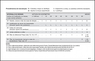

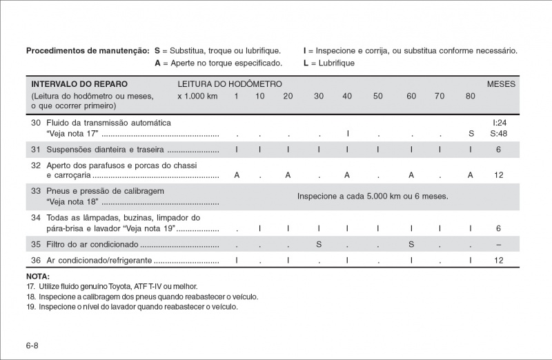

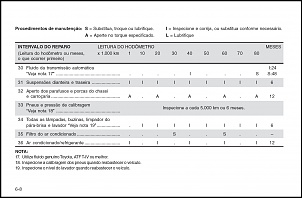

    1- FLUIDO DA TRANSMISSÃO AUTOMÁTICA (veja pag 6-8)
    inspecionar e completar com 40k e "trocar completamente" com 80k e daí por diante... 120k inspecionar e completar novamente, 160k trocar novamente, 200k inspecionar, 240k trocar...

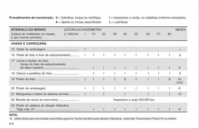

    2- FLUIDO DIREÇÃO HIDRÁULICA (veja pág. 6-6)
    inspecionar, completar e substituir se necessário (alteração da cor ou presença de umidade (água) se faz necessária a troca completa)
    ->>>PLANO DE MANUTENÇÃO COMPLETO CONFORME MANUAL:
    pág. 6-4
    pág. 6-5
    pág. 6-6
    pág. 6-7
    pág. 6-8
    Costumo trocar todos os óleos e fluidos na CCS, pois em caso de problemas sei que a Toyota se responsabilizará, não vale a pena economizar nisso!
    Abraço.
    Rodrigo RJ
    SW4 09 VVt-i SR 2.7 - TOCANDIRA
    ex LCP 06 KZJ120L-GKPGT - SAMURAI

    Caro Rgoliver,
    Minha Prado é 2009 e o manual tem data de 2008, tem diferença do seu, no meu o fluido da transmissão automática só manda inspecionar aos 40 e 80.000, não tem o S se substituir, e tambem não tem o S:48 , só o I:24 , a Toyota alterou este item.
    Vou tirar foto do meu manual e depois postar.
    De qualquer forma vou fazer o mesmo que voce, levar na CCS e trocar todos os fluidos.
    Abs.
    Carlos Feitosa.
