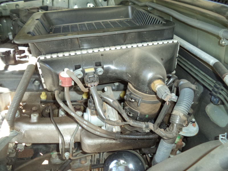

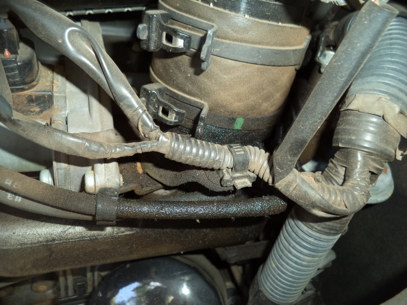

    Bom dia amigos, alguém poderia postar a foto da mesma área da viatura de vocês, pois a minha é 2009 também apresenta a área empoeirada e o "bloco" com uma pequena mancha e fiquei preocupado, abs.
    Citação Postado originalmente por feitosac Ver Post
    Estou com um melado de óleo por baixo da mangueira do intercooler, meu mecânico disse ser normal, a de voces tambem tem isto ????
    Abs.
    Anexo 476550Anexo 476551

    Ainda sou novato em motores diesel, mas a causa dessa "melada de óleo" no carro do Feitosa não pode ser a EGR ou respiro? Por onde que os gases que recirculam entram para a queima?

    Newton e amigos,
    Já limpei a area que estava melada e o carro esta em observação, só que tenho rodado pouco, talvez demore para a solução definitiva, mas conversei com o Sérjão Holanda e ele me confirmou o que o meu mecanico me disse que acontece em alguns veiculos com intercooler e no caso da Prado o tubo do suspiro vai la embaixo no motor, além disto meu carro estava com um excesso de 1 litro no óleo do motor.
    Espero que o problema seja só este, não tenha nada mais grave.
    De qualquer forma devo levar a viatura para troca de fluídos na CCS logo que possivel e tirarei esta duvida na CCS.
