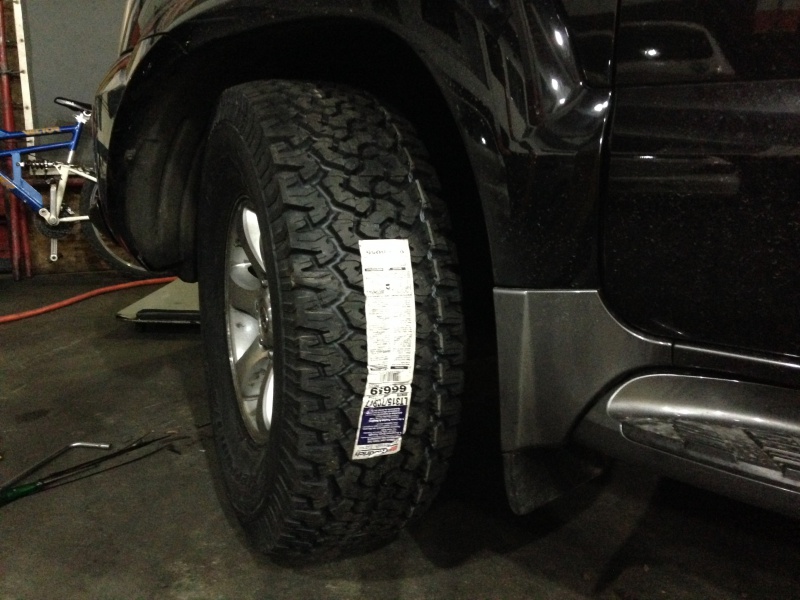

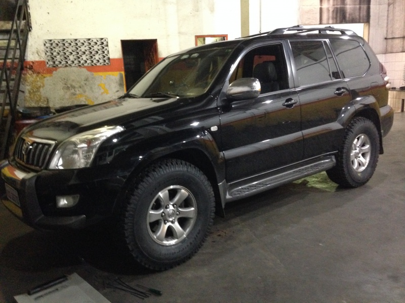

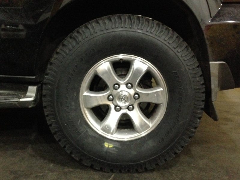

    Amigos,
    hoje brinquei de "HotWheels"!
    Coloquei os pneus BF All Terrain 317/70 R17, equivalentes à 34,5", direto na Prado, ainda sem o Lift.
    Miniaturas de Anexos Miniaturas de Anexos -img_1605-1-.jpg   -img_1606-1-.jpg   -img_1604-1-.jpg
