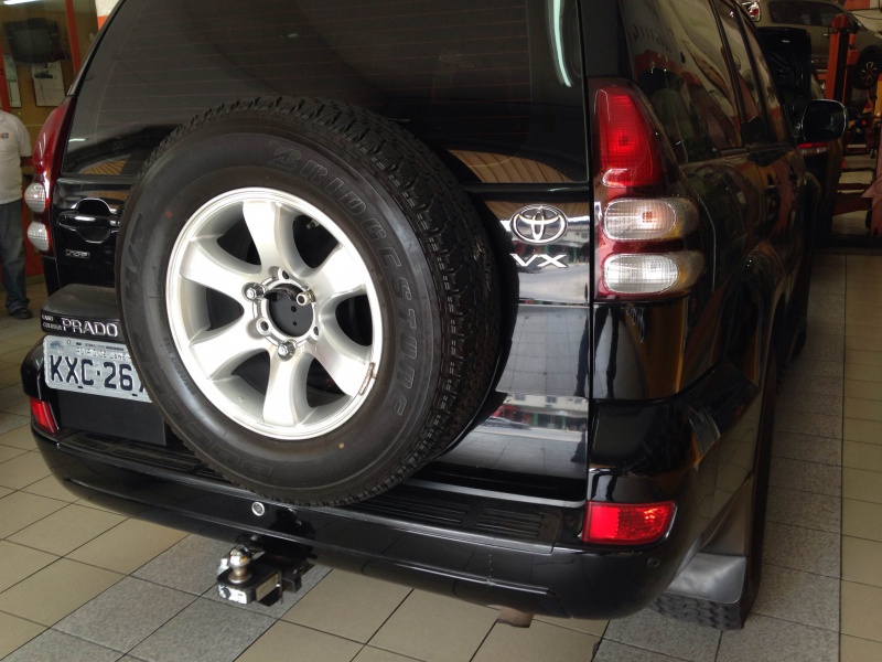

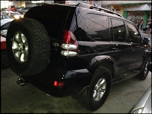

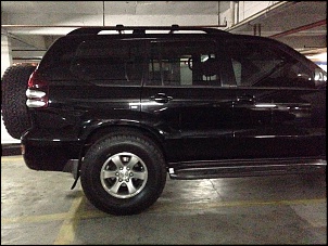

    Prezados estou vendendo a minha LCP 2006.
    172.000 km - Placa A final 7 - IPVA 2016 quitado - UNICHIP - Scoop - Michelin LTX 265/70/17 - Sensor Estacionamento com Camera de Ré no GPS - Manutenção em dia com comprovantes - Nota Fiscal, Chave Reserva, Manual -Painel Novo.
    Sempre Trocando o oleo com 5.000 ou 6 meses (Militec a cada 2 trocas), Molikote nos diferenciais - Teccon 10 no diesel.
    Carro em excelente estado pois sou criterioso, já rodei toda a AR - CH - Peru, com segurança e conforto!
