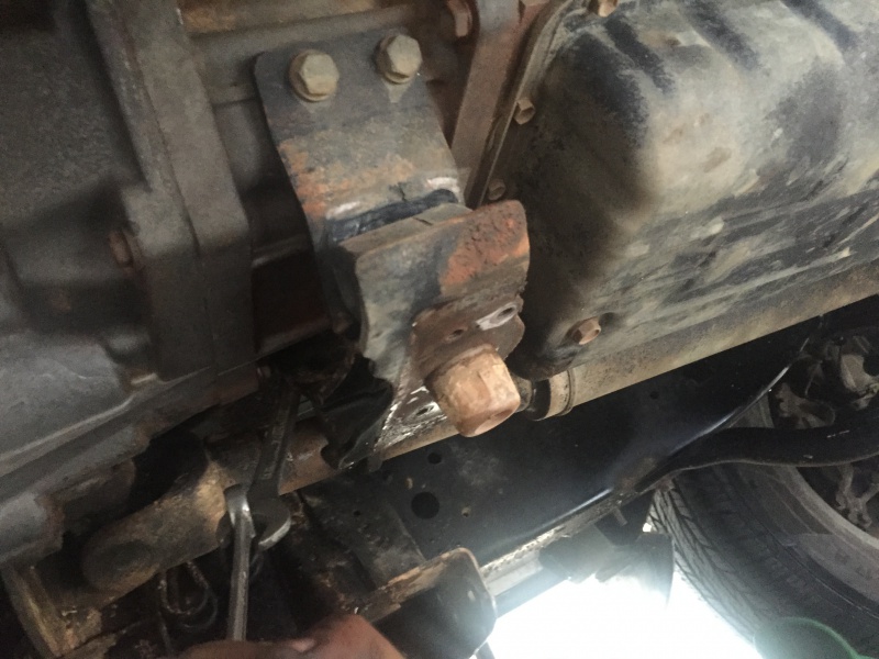

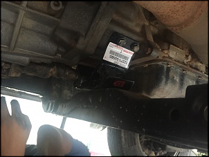

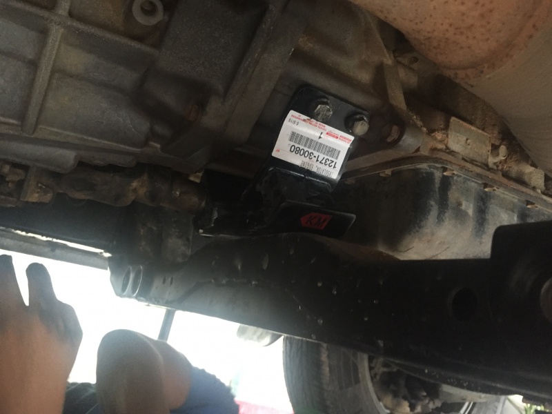

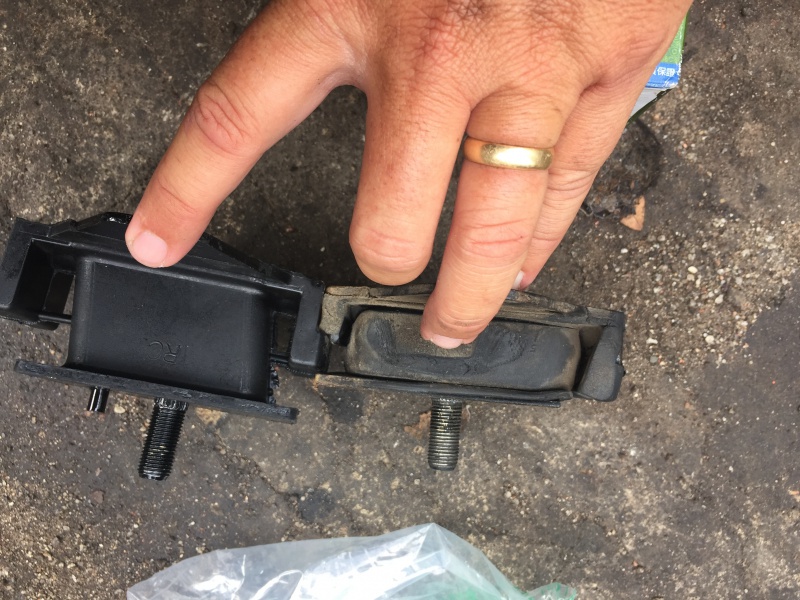

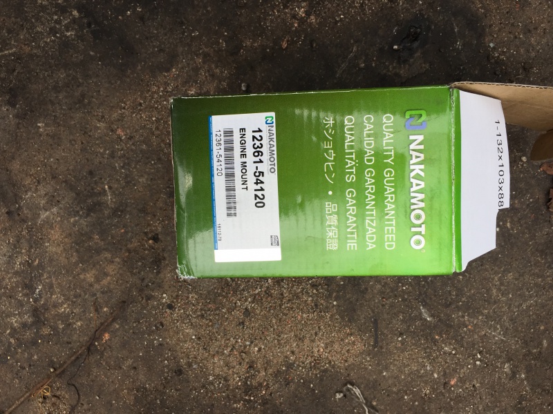

    Galera, seguem fotos do estado dos coxins do motor e caixa de transferência. Troca realizada. reparem que os coxins do motor estão menos da metade do tamanho de um novo.-011.jpg-008.jpg-242.jpg-246.jpg

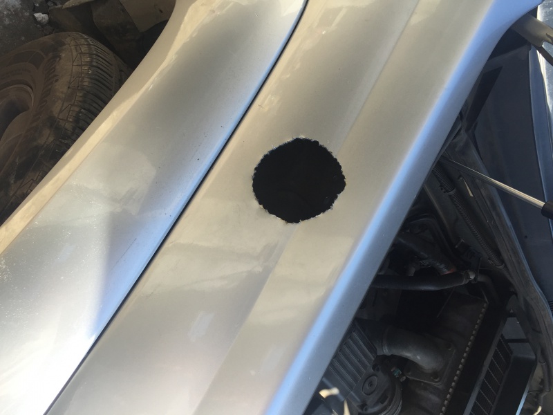

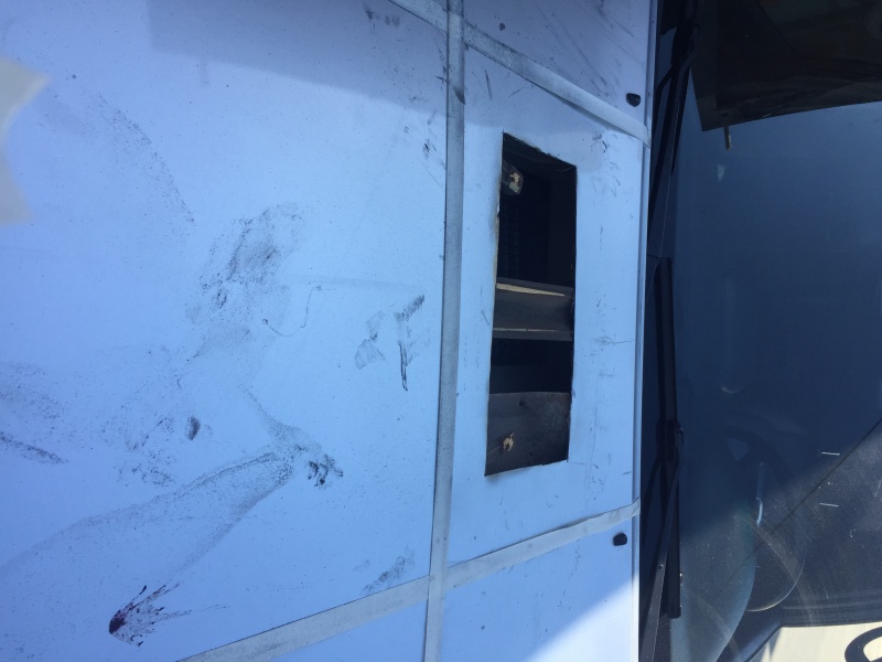

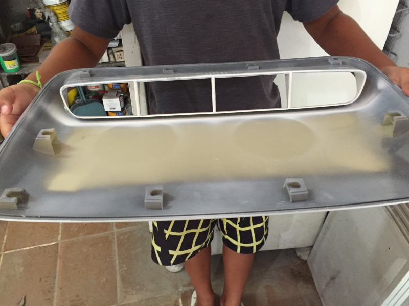

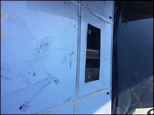

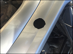

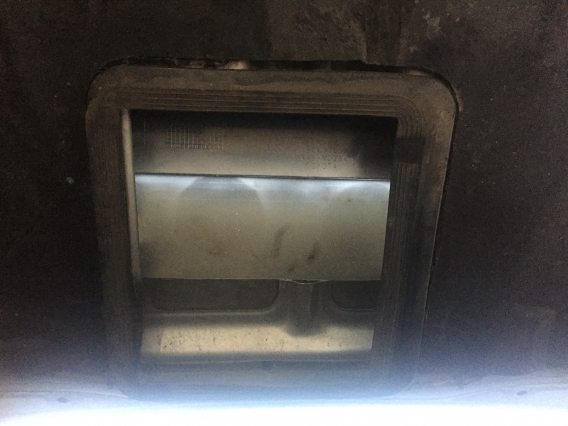

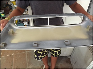

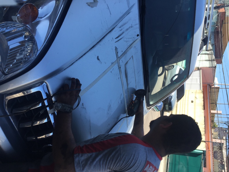

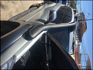

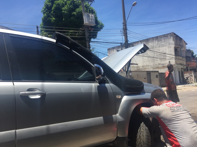

    Instalação do scoop da SW4 nova e snorkel OGZ. Pessoal que precisar de instalação aqui no Rio, segue o contato da pessoa indicada pela própria OGZ. Ronald: 21 96467-2066
