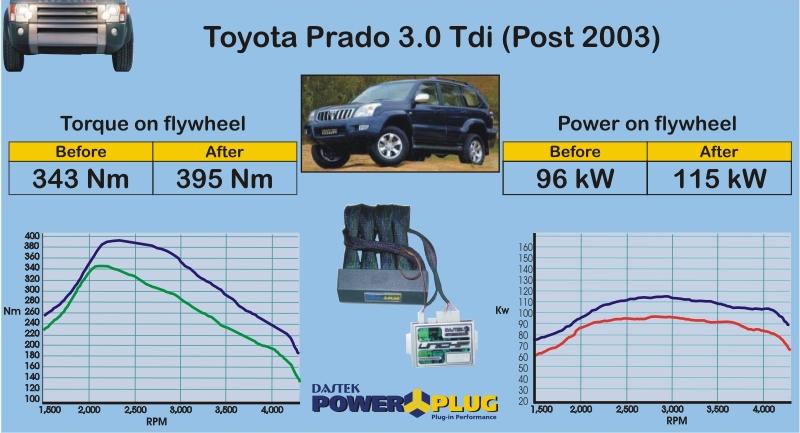

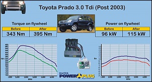

    Mandei uma mensagem para a Dastek sobre o assunto questionando o resultado x durabilidade do motor. Veja a resposta e o gráfico com o resultado do Unichip numa Prado.
    Prezado Aurélio,
    Obrigado pela consulta.Nestes carros a diesel mais modernos, os fabricantes trabalham com uma calibração "mundial". Isso nos deixa uma margem segura para fazermos uma otimização da mistura e do avanço para cada rpm e cada posição do pedal do acelerador. O resultado desta otimização é um ganho de torque e potencia. Como toda ferramenta, pode ser bem utilizada ou não. Nossa filosofia de trabalho é vender esta otimização e não um ganho de potencia fora do "seguro". Estamos comercializando por R$ 3.000 , instalação convencional e R$ 4.000 com PowerPlug. Usando o PowerPlug a instalação demora 20 minutos. Instalação convencional , 2 horas. Atenciosamente,
    Leonardo
    O Urbano "chipou" a Hilux com o argentino FastD e está "falando" sobre isso no tópico
    Nova hilux p/expedições.
    Abs,
    Aurélio
