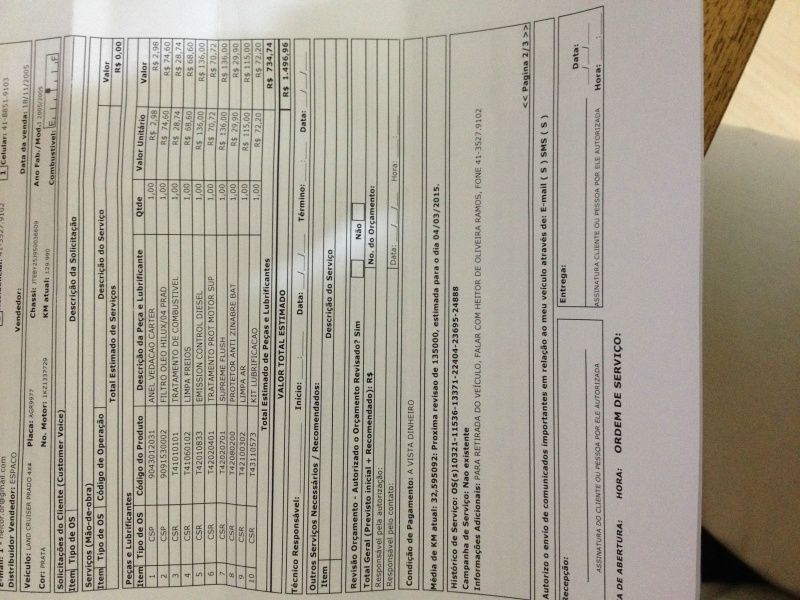

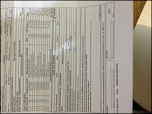

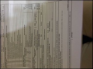

    Boa noite e feliz natal a todos, enfim acabou a novela referente a perda de potência e consumo excessivo; mandei minha BI para a Bombóleo e o resultado foi a contaminação da BI, fiquei até contente que tinha ficado em R$ 2.100,00 no primeiro orçamento(troca de alguns componentes e reparos), só que na hora de fazer a regulagem na máquina, constataram que teria que trocar a válvula SPV que nosso amigo Valmir Tressi havia postado anteriormente. Final da brincadeira, R$ 4.100,00 com desconto a vista e mais o frete, após a reinstalação, nossa, nem lembrava que tinha tanta força, rs.
    Estou utilizando o teccon 10 que li muitos recomendarem e + o Stanadyne(aditivo de combustível recomendado por alguns mecânicos e vendida pela Bombóleo). Abasteci com diesel comum e estou rodando na média de 12,5lts/100km, ou 8 km/lts na cidade, falta testar na estrada, de qualquer forma, ficou excelente, mas quando mandei a BI, pelos posts que li aqui também, achei o número do telefone do João da sollo 4WD de São Paulo e numa conversa por telefone, após relatar os ocorridos, ele me orientou a verificar a Válvula EGV, que também apresenta os mesmos problemas, mas esta averiguação farei com ele no início do ano que vem, juntamente com as manutenções preventivas(troca de óleo, filtro, etc) e paralelamente montando uma planilha/histórico para poder acompanhar as trocas periódicas e revisões futuras.
    Numa coisa tenho convicção, CCS NUNCA MAIS! Cobram preços abusivos, falham nas manutenções solicitadas e o próprio engenheiro que atendeu a minha ocorrência no SAC da Toyota, acha que o procedimento da CCS estava de acordo com os padrões da empresa, então, eu sendo leigo em mecânica de automóveis confiando nos serviços da CCS que tem profissionais treinados para tal e após a compra de um veículo da marca, ter solicitado uma revisão completa e terem trocado até o filtro de ar condicionado e esquecido de trocarem o filtro de combustível, escutar do consultor de serviços que já estava na hora de trocar o filtro de combustível, pois este não havia sido trocado já há 60.000 Kms, sendo que pelo manual pede a troca a cada 10.000 kms; então o culpado sou eu e o prejuízo é só meu.
    No fim, a única coisa que conclui é a de que é um carro excepcional, mas os serviços que prestam aqui nas concessionárias continuam sendo muito precárias e devemos procurar mecânicos qualificados a qual possamos confiar, eu mesmo aprendi a lição no bolso, entre trocas de bico injetor, BI, lavagem de tanque e na CCS para passar o Scanner, valor da brincadeira: R$ 7.000,00, fora ter o carro parado na garagem por quase 3 meses.
    Valor estimado na CCS até onde consegui cotar, R$ 15.000,00.
    Agora feliz da vida pela viatura estar quase 100%.
    Desejo uma Ótima Passagem de Ano e que 2016 seja de muita paz e prosperidade para todos.

    Em relação à válvula que mencionastes, não seria EGR ao invés de EGV??? Pois a mesma, tem a função de reaproveitar os gases da exaustão e quando começa a apresentar problema, ela reduz a potência do veículo e também aumenta o consumo...Ou seja, o veículo fica " amarrado "... Basta retirá-la e limpar com spray desengripante. Fiz isso em um Paseo que tive!

    O filtro de combustível para o diesel que temos, com 10.000 km, já fica saturado... com 60.000 fica "podre"...
