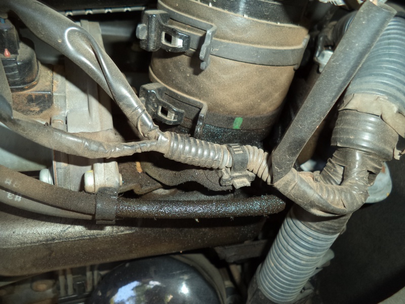

    Estou com um melado de óleo por baixo da mangueira do intercooler, meu mecânico disse ser normal, a de voces tambem tem isto ????

    A minha é 2003/2004 e desde dezembro de 2013 quando a adquiri não tem esse melaço... com certeza tem alguma coisa errada até porquê sua Prado é 2009 muito nova em relação a minha!

    A minha é 2006 e não tem nenhum vazamento, mande ver logo na CCS para diagnosticarem corretamente, pois se tiver alguma relação com o turbo pode sair muito caro o reparo. Lembro de um conhecido com um problema semelhante na Hilux, o reparo custou 10500 reais, mas estava na garantia e a Toyota cobriu. Não deixe o problema agravar.

    Quanto estava a procura da prado eu vi uma nesse estado mas era uma 2006 bem judiada. Acredito que deve estar relacionado a turbina. Veja se o nivel de oleo esta normal. O que pode causar o desgaste prematuro da turbina e desligar o motor sem esperar pelo menos 30 segundos na marcha lenta. Pois se a turbina estiver em alta rotacao ela demora para parar e se vc desligar o motor a turbina continua a girar sem a lubrificacao consequentemente desgastando ela.

    Antes de ficar preocupado, limpa isso tudo bem direitinho e fica de olho nos próximos dias!!Pode ser apenas desleixo de alguém que sujou...espero que seja isso.
    E verifica como esta esse filtro de óleo, tem mecânicos que costumam apertar demais esse filtro dai pode até romper a vedação e fica é sujeira ai mesmo, na penúltima troca eu mesmo troquei e o apertei somente na mão, com ajuda de uma folha de lixa.

    Obrigado pelas opniões, limpei tudo hoje, vou rodar e verificar o que vai acontecer.

    A minha 2006 com 140.000 km não tem isto não!

    Dê uma olhada na mangueira do outro lado do intercooler , a mangueira que sai da turbina para o intercooler , retira ela do lugar e veja se tem óleo tb , pois pelo que vejo este óleo parece estar vindo da turbina e isto não é bom sinal .
    Infelizmente não vejo outra opção de onde pode estar vindo este óleo , na minha opinião este óleo só pode estar vindo da turbina e se isto ocorrer SUGIRO a vc procurar o vendedor ou o dono anterior para futuro ressarcimento , pois uma turbina desta é uma paulada na moleira pq vc não vai colocar outra turbina que não seja a original correto ??????
    Feitosa , vc me fez lembrar da BONEQUINHA , vc sabe da história de cór e salteado , RECONDICIONEI A TURBINA e com 70km rodados quebrou o eixo passou óleo , a turbina disparou e o resto vc já sabe .
