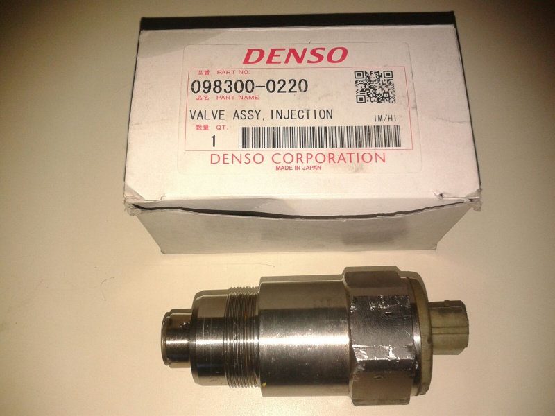

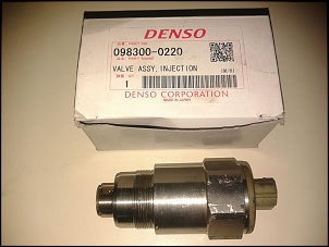

    depois de instalado a bomba nova a prado ficou outro carro. muito fortedescobri que quem comanda a bomba injetora é uma válvula de injeção , se ela estiver ruim a prado não tem força...não anda, mesmo feito a bomba inteira trocado reparos, com essa valvula velha a prado era a mesma ruim que só....foi só trocar a valvula pronto.....ficou forte que da um coice se pisar fundo..-valvula.jpg
    28/10/2014
    Erechim/RS
    26
    28/10/2014
    Erechim/RS
    26
    quem tiver com a prado com pouca força faça esse teste.....era só colocar a valvula velha que parecia carro 1.0 colocava a valvula nova...virava 1.8 só é salgada a bichinha R$1.680,00
