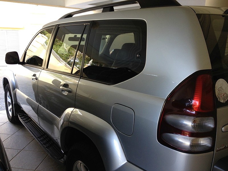

    HRO90
    3 Anexo(s)
    Aqui está algumas fotos, não tive tempo de tirar melhores, estou indo viajar daqui a pouco ( infelizmente de avião )
    Não tem o que falar do carro, perfeito.
    Anexo 475810
    Anexo 475811
    Anexo 475812

    Postado originalmente por HRO90 Ver Post
    Anexo 475810
    Anexo 475811
    Anexo 475812
    Parabéns está linda demais... só faltou o Over bumper para ficar mais linda!
