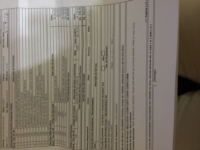

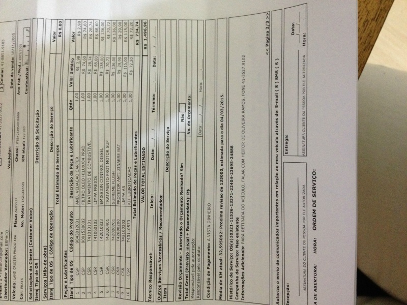

    Agora, fui fazer a revisão dos 130mil km e me passaram o seguinte, pra quem já fez dessa km, é isso mais ou menos?
    Anexo 479312
    Anexo 479313
    Isso é um absurdo... Esses fluídos e kit de limpezas... não precisa nada disso. Siga apenas o que manda o manual.
    Eu corto tudo isso, quem manda na revisão sou eu, faço conforme manda o manual apenas.

    Foi na Sulpar, mas depois de "conversar" o valor total foi de 973,44.
    Tinha enfiando outras coisas, como palhetas ( 120 CADA, acho que se inspiraram no modelo da Prado ), pneus, etc.
