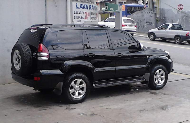

    1 Anexo(s)
    Anexo 403518

    Show Brenno!!!
    Quando puder posta umas fotos da viatura!
