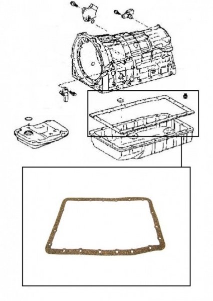

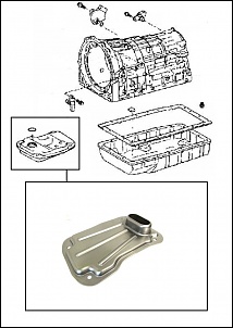

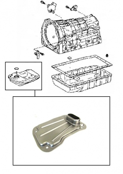

    ...Comprei uma junta do cárter feita de papel velumóide e não comprei o filtro ainda. ...
    Prezado amigo Newton
    Bom dia.
    Estou desconfiado que a caixa de transmissão de seu veículo é a AW 750 E/F ... se for isso mesmo, então compartilha peças com a caixa de transmissão de meu Pajero Full (AISIN V5AWF) ... veja arquivo anexo ... já adquiri o filtro (A750.FIL01 FILTER), porém, ainda não consegui encontrar a junta (A750.GAS01 PAN GASKET) ... Preciso tirar essa dúvida se a junta que procuro é a mesma que você adquiriu para o cárter de seu veículo ... quando puder, por gentileza, tire uma foto dela e post aqui ... se for realmente a mesma, então, eu vou lhe pedir para você me informar onde adquiriu e o preço ...
    Muito obrigado.
    Forte abraço.

    Enasor, a da Prado é a A343F. Deve ser mais primitiva que a da Full, rsrsrs.
    As lojas de câmbio automático no centro sempre tem juntas para esses carros. Eles mandam fabricar, seja de cortiça ou papel velumóide. Comprei de papel na Hidramático Barão, Rua Barão de Campinas 282. Tem outras lojas lá perto, DNA câmbios, Câmbio Técnico.
