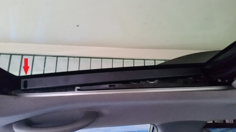

    Pessoal, como alguns já estão sabendo, essa semana notei um barulho de vibração vindo do teto solar. Percebi que, com o teto fechado e empurrando um pouco a parte de trás para cima, ele tem uma folga. Parece vir de um pino que corre no trilho. Não sei se é desgaste ou não.
    Olhando por cima, vi que a folga entre a borracha e a lata na parte de trás era maior que na frente. Resolvi então afrouxar o vidro de teto e empurrá-lo um pouco para trás, para que a borracha encostasse na lata. A vibração desapareceu. Agora é preciso verificar se ficou bem ajustado para não entrar água nem fazer barulho de vento. Aparentemente ficou tudo em ordem.

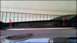

    O ajuste não é difícil, a fixação é feita por 4 parafusos torx 25. É necessário retirar dois acabamentos plásticos para chegar neles. Nesse link tem um PDF sobre como fazer o ajuste do teto do Toyota Camry. É igual:
    http://rav4world.com/tsb/T-NV006-06_...oof_rattle.pdf
    É muito importante não movimentar o teto sem o vidro ou com ele solto!!!! Se o mecanismo desajustar, é muito complicado regulá-lo!!!

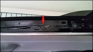

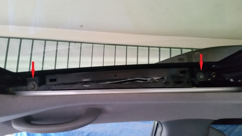

    Para retirar os acabamentos é só puxar com cuidado. São dois encaixes nas extremidades e um pino guia no meio. O primeiro acabamento é preso no segundo somente na extremidade dianteira. A outra extremidade é presa numa peça móvel. Na hora de montar novamente, não tem como errar. Encaixe na peça móvel e vá andando com ela até ficar na posição do encaixe dianteiro.
    Ao afrouxar os parafusos, o teto desce e desajusta. Não entrem em pânico . É só ir buscando a posição ideal, apertando um pouco cada parafuso e depois testar a abertura basculante e total, para ver se não está forçando ou pegando em algum lugar. Aproveitei e lubrifiquei um pouco a grelha onde o pino corre com graxa. Verifiquem também se os drenos estão desobstruídos.
    Não se se essa é uma solução definitiva nem se atenderá a todos que têm problemas de ruído no teto. Mas não é difícil fazer esse procedimento, vale tentar.
    Foto 1: acabamento externo
    Foto 2: acabamento interno, indicando na seta o encaixe do externo
    Foto 3: detalhe dos encaixes
    Foto 4: localização dos parafusos torx

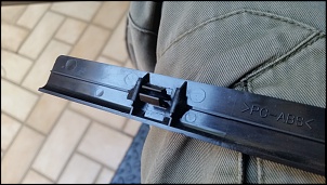

    Foto 5: pino do teto que corre na guia
