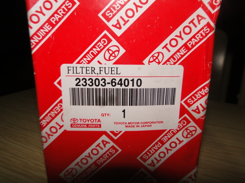

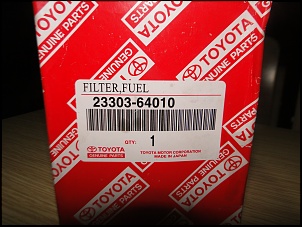

    Gurizada, nesta semana chegou um filtro de combustível que comprei em um site estrangeiro... O ALIEXPRESS, na página do vendedor não há menção de uso para a nossa prado, mas mesmo assim comprei na esperança que fosse compatível...-dsc05302.jpg O filtro é este, custou U$17,10 e ficou perfeito...Ele é originalíssimo e a única diferença em relação ao número correspondente ao da prado (23390-3018) é o diâmetro externo da carcaça. Isto serve para quem tem receio de comprar filtro de combustível de marcas paralelas, pois há vários relatos na web sobre filtros que soltam o elemento filtrante (papelão) ou descolam quando entram em contato com o combustível.

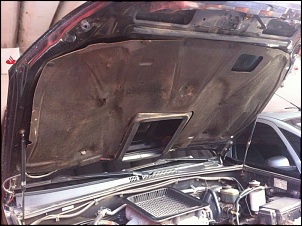

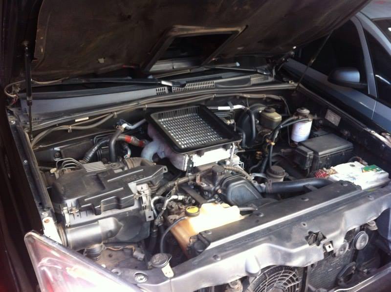

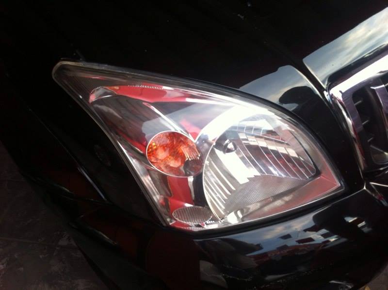

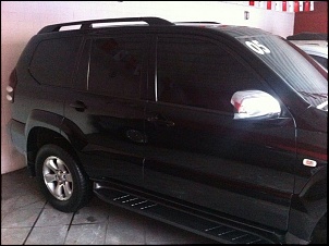

    Tenho namorado com uma que está numa revenda aqui perto, mas tenho receio por ela estar num valor ligeiramente abaixo das demais anunciadas em minha região. Ela tem alguns detalhes como: pequenos pontos de amassados no teto, quebrados no acabamento plástico do rack, a grade cromada do capô parece não estar bem fixada e se solta de um lado sempre que a tampa é baixada pra fechar, o párachoque frontal parece ter sido pintado (impressão que deram uma sprayada grosseira), o forro interno do capô (isolante) não parece muito intacto, greta entre farol dianteiro e capô parece mais larga que deveria ser...
    É 2005 e marca 175mil kms rodados. O interior parece bom. Painel não está rachado, luzes e botões parecem funcionar. Meu medo é ela ter algo escondido. Não tenho mecânicos de confiança que entendam desse tipo de veículo.

    Esta que voce citou e enviou as fotos, eu sinceramente não compraria, pois demonstra um tremendo desleixo do proprietário (os) anteriores.
