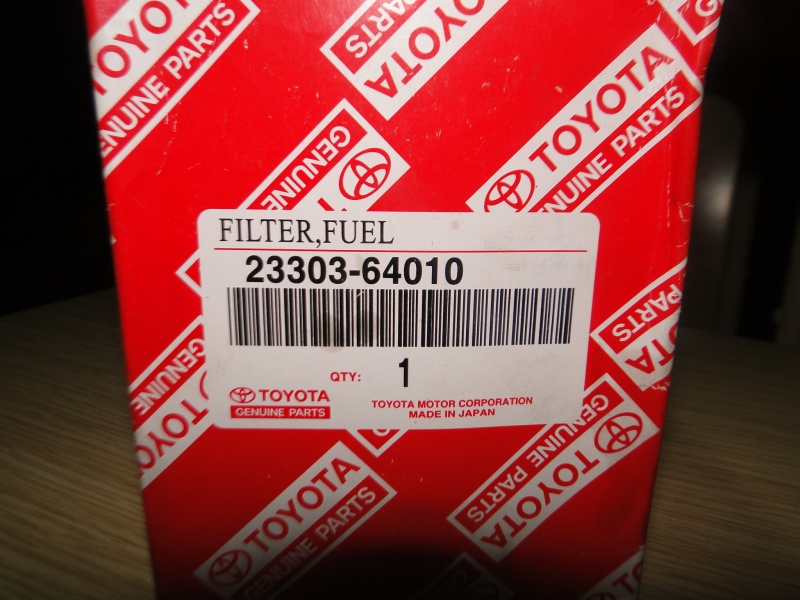

    1 Anexo(s)
    Gurizada, nesta semana chegou um filtro de combustível que comprei em um site estrangeiro... O ALIEXPRESS, na página do vendedor não há menção de uso para a nossa prado, mas mesmo assim comprei na esperança que fosse compatível...Anexo 528714 O filtro é este, custou U$17,10 e ficou perfeito...Ele é originalíssimo e a única diferença em relação ao número correspondente ao da prado (23390-3018) é o diâmetro externo da carcaça. Isto serve para quem tem receio de comprar filtro de combustível de marcas paralelas, pois há vários relatos na web sobre filtros que soltam o elemento filtrante (papelão) ou descolam quando entram em contato com o combustível.
