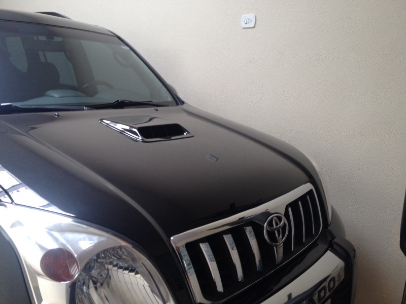

    Postado originalmente por Miltinho Ver Post
    Lá vai...
    AbçAnexo 511708Anexo 511710
    Miltinho, boa tarde, sou Luciano do grupo. gostaria da sua ajuda!!! comprei um scoop da sw4 com 4 entradas e gostria de saber como vc cortou o capú. passa um reforco bem no meio. poderia me ajudar em rfelação a isso, outra coisa, pintou antes ou depois de instalar. desde j´pa agradeço sua ajuda. abração.
  • 25/01/2016, 21:58
    Miltinho
    3 Anexo(s)
    Olá.
    Luciano coloquei o Scoop bem no centro do capo; se voce for colocar exatamente em cima do Intercooler, ele vai ficar desalinhado; não tem problema algum em cortar a travessa de reforço, o Scoop faz este reforço se for necessário. Como o meu capo já estava com várias partes de pedras, pintei novamente por inteiro, depois coloquei o Scoop.
    Segue fotos...
    Abraço.Anexo 521069Anexo 521070Anexo 521071Anexo 521071
    Postado originalmente por luciano Rio Ver Post
  • 25/01/2016, 22:31
    Miltinho
    Luciano acho que o Scoop de 4 entradas vai ficar melhor que o meu que é de 3 entradas... Vai ficar mais condizente com o tamanho do capo... Pode cortar sem medo a travessa de reforço!
    Já tem 3 anos que fiz e está excelente!
    Pintei o Scoop antes de instalar.
    Abç.
