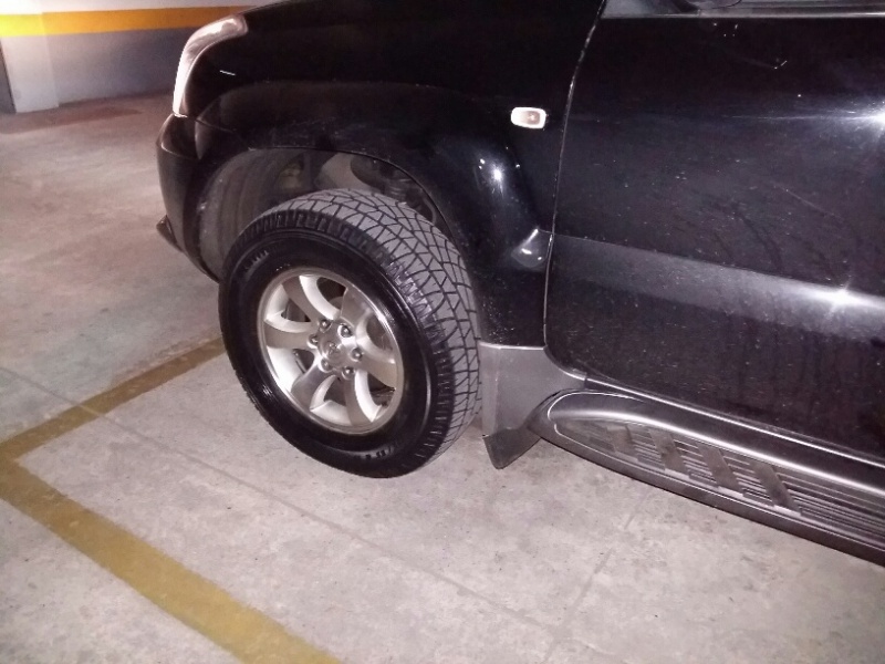

    Pneus LCP Michelin Latitude Cross
    Anexo 517324Anexo 517325[
    Rodrigo e Eduardo , só para fechar a questão..rs rs
    Montamos os BF com a medida 265\" 70", R17 , pois eu queria levantar um pouco a criatura mas infelizmente não ficou bom, roçando no revestimento interno dos pára-lamas dianteiros. Ficou muito bonito, e sei que o correto seria então partir para 265\"65" mas já que não conseguimos com os maiores,optei por instalar de acordo com o meu uso. Foi triste tirar os BF depois de instalados , Mas o bolso agradeceu, tive que me ajustar e ai optei por esses ai que são 65\35% off-road, que é o Michelin Latitude Cross, 265\65R17.
    No caminho de volta para minha humilde residência, a primeira constatação foi o baixo nível de ruído, impressionante, pois já é uma das boas características da Prado o conforto acústico, mas é perceptível a diferença, ficou mais silenciosa ainda.
    Ajustou bem as minhas necessidades x possibilidades, então diria que estou muito satisfeito.
    Obrigado mais uma vez pelas dicas e opiniões.
    QUOTE=RODRIGO_PAROBE;2331291]Coloquei BF na minha, 265/65 e rodei 2000 km com eles...Não saiu nem as tetinhas ainda. São um pouquinho duros mas em relação ao ruído, nem se nota! A sensação de segurança transmitida cobre qualquer imperfeição que eles possam provir. Os BF são a "cara" da Prado, pois combinam muito bem.[/QUOTE]

    Pessoal, nada como boas dicas..rs
    Enfim , apesar de ter instalado os pneus ai das fotos no dia seguinte ....Bem no dia seguinte..ainda estava meio "cismado" pois não era bem isso que eu queria....RS
    E ai voltei na loja e com o excelente atendimento que costumo ter , chorei minhas mágoas e decidimos então e finalmente por quem já deveria estar lá desde o inicio.rs
    04 BF na medida 265\65R17.
    Agora ficou bomm
    Anexo 517508
    Fim da novela...rs

    Agora sim!!! Na minha,deixei as letras em branco pro lado de fora e pintei as rodas com tinta preta de envelopar (spray) ...Não adianta querer economizar, Bf é o Michelin "off road". Estão com quase 3.000 km e nem saiu a rebarba do molde que é feito pela injetora da borracha. Pela característica dinâmica que a Prado têm, o de não "cantar pneus", este tipo de pneu durarão no mínimo 100.000 km. O MELHOR NA MELHOR.
