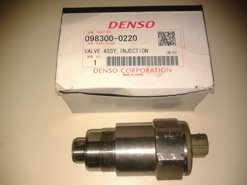

    depois de instalado a bomba nova a prado ficou outro carro. muito fortedescobri que quem comanda a bomba injetora é uma válvula de injeção , se ela estiver ruim a prado não tem força...não anda, mesmo feito a bomba inteira trocado reparos, com essa valvula velha a prado era a mesma ruim que só....foi só trocar a valvula pronto.....ficou forte que da um coice se pisar fundo..Anexo 510235

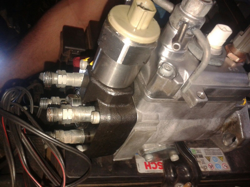

    1 Anexo(s)
    foto da valvula na bombaAnexo 510236

    quem tiver com a prado com pouca força faça esse teste.....era só colocar a valvula velha que parecia carro 1.0 colocava a valvula nova...virava 1.8 só é salgada a bichinha R$1.680,00

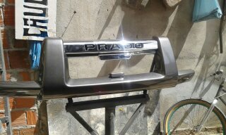

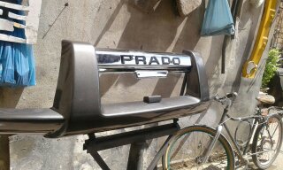

    É um item de acabamento dificílimo de achar, mas existe um cara no Brasil, em Fortaleza, que conheci e faz uma réplica do over com muita qualidade.
    Digo isto porque encomendei um para a minha Prado 2004 (só existe over original nas Prados a partir de 2006) e ficou ótimo, muito bom. O valor foi R$ 1.000,00. O preço é salgado, mas quem gosta e acha a Prado mais bonita com o over ou porque o over original foi danificado e não encontra um para substituir vale a pena o investimento.
    O nome dele é FRANCISCO CAUCAIA.
    Ele faz o over em fibra de vidro, muito leve (no máximo 5 kg).
    Ele faz artesanalmente e leva em torno de uns 10 dias para fazê-lo.
    Os telefones dele são:
    (85) 9720-7046, 8566-6097 E 8565-3309
    Anexo 492508Anexo 492509
    Estas fotos dão uma ideia do trabalho do sujeito. Muito bom
    Espero ter ajudado aos colegas fórum que desejam colocar um over em suas maravilhosas viaturas.
    Vinicius.
