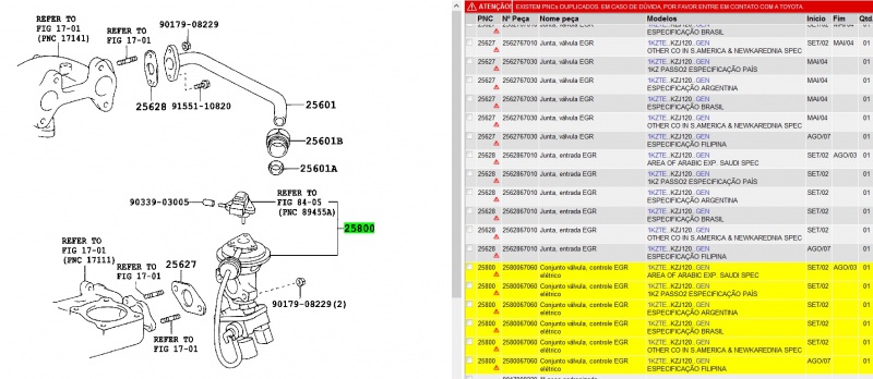

    Prezados a partir de que ano as LCP vem com valvula EGR?
    Tenho uma 2006 e não tem!
    Abç.
  • 13/08/2015, 22:06
    Newton Guerra
    Certeza? Achei que todas tinham.

    Esse motor é o 1kzt-e. Não tem tal válvula EGR. Só os equipados com motor d4d.
  • 13/08/2015, 23:11
    AlonsoFausto
    Miltinho e Calhiandro,
    O 1KZ-TE nas Prados têm EGR sim, todas.
  • 14/08/2015, 00:33
    Jsantos
    Postado originalmente por AlonsoFausto Ver Post
    Miltinho e Calhiandro, O 1KZ-TE nas Prados têm EGR sim, todas. Abraços
    Correto Fausto, as sw4 1kzte não tem EGR, alguém pode ter trocado o coletor de admissão da Prado do Miltinho, pelo coletor de uma sw4 e eliminado a EGR.
  • 14/08/2015, 09:46
    Miltinho
    Postado originalmente por Jsantos Ver Post
    Olá.
    Vou descer para Ushuaia e Carretera dia 03 Setembro, e mandei fazer uma revisão geral... Pedi para limpar a EGR e o meu mecanico de confiança, disse que minha LCP, não tem EGR!
    Vou trocar o filtro e fluido da caixa na concessionária, e aproveito para tirar a duvida... Dou retorno aqui sobre o resultado!
    Grato... Abç.
  • 14/08/2015, 10:31
    Newton Guerra
    1 Anexo(s)
    Miltinho, olha a ERG aqui:
  • 14/08/2015, 10:52
    AlonsoFausto
    1 Anexo(s)
    Miltinho, troque de mecânico!
