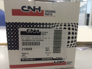

    1 Anexo(s)
    Anexo 504302
    Postado originalmente por Mecanorth Ver Post
    Boa noite a todos. Venho por meio deste passar minha experiência com o freio ABS da minha Prado. Lâmpada do ABS acesa, levei na toyota que indicou defeito roda lado direito, a toyota pediu para trocar o sensor e o chicote, feito a troca, defeito permanece presente. Foi trocada a central eletrônica do ABS, defeito permanece. Por fim resolvi trocar os rolamentos traseiros, que foi a solução do problema. Na toyota o valor foi R$2.970,00 cada, consegui com o Anderson em Ponta Porã por R$970,00 cada.
    Troquei esta semana da minha SW4 1999. Se for o mesmo utiliza o rolamento código univeral 6308. No meu caso utilizei um que é aplicado em colheitaderia New Holland e o código New Holland é 210049. Encontra em qualquer concessionária New Holland. Valor R$ 60,00,
    -- Esse rolamento traseiro da Prado na verdade é junto com o cubo, é uma peça só. Verifiquei junto aos fabricantes e não vi outra saída.
  • 13/06/2015, 00:41
    chbeckel
    Pela orientação das CCS e oficinas sim, mas é um semi-eixo com o sensor do airbag, retentores e o rolamento que postei, muito fácil de desmontar por sinal. Qualquer profissional sério desmonta o coloca o novo rolamento.

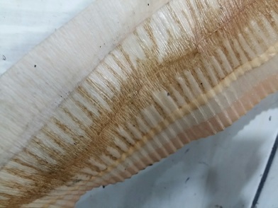

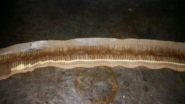

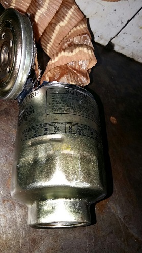

    Filtro de combustivel prado
    Pessoal, apesar de correr um grande risco de estar "chovendo no molhado" diante da experiência dos "Universitários" deste fórum, tenho realizado alguns post sobre os benefícios do Teccom10, que conheço um pouco mais a cada dia.http://www.teccom10.com.br
    A titulo de registro todos sabem a importância dos filtros de combustível para o sistema de injeção e alimentação dos motores.
    A finalidade de um filtro para Diesel é proteger o sistema de injeção.
    Estes filtros eliminam as impurezas existentes de várias maneiras:
    - Contaminação durante a produção, transporte, armazenamento, reparações, etc.
    - Entrada de partículas através do sistema de ventilação do depósito de combustível.
    - Contaminação por sujeira e oxidação nos depósitos de combustível ou tubos.
    - Condensação de água no depósito de combustível, causada por variações da temperatura
    Estas contaminações podem obstruir os sistemas de injeção, dando origem a deterioração e problemas no motor.
    E para ilustrar um pouco um dos benefícios do uso contínuo do Teccom10 , retirei o elemento filtrante de um filtro de combustível da minha Prado 08\09 após transitar 8.000km.
    A bancada onde foram realizadas as fotos ,não estava lá estas coisas de limpeza ,mas observem o elemento filtrante após 8.000km.
    Anexo 505059Anexo 505062Anexo 505061
