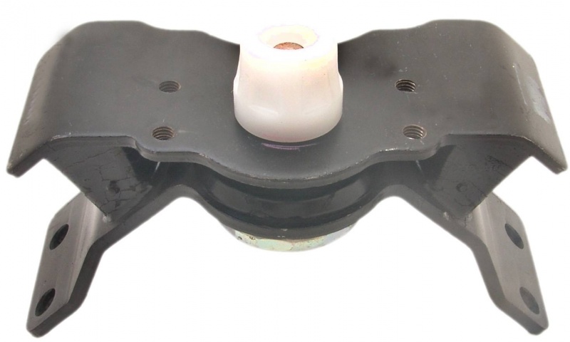

    Postado originalmente por Maciel Largo Ver Post
    Coxim!! Pessoal, alguém sabe aonde posso encontrar o coxim da caixa do tanque de guerra Prado 2008??? fora concessionaria porque custa R$1.400,00. Desde já agradecido!!
    Coxim da Caixa ?
    Esse ?
