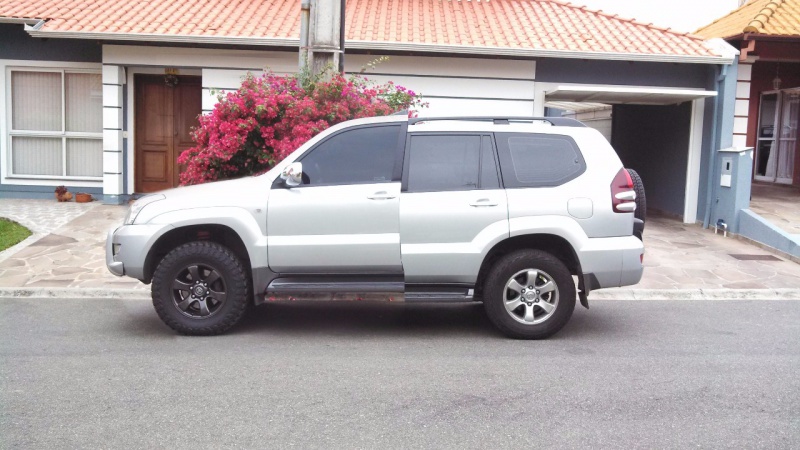

    Para registrar...
    Carro antes e depois do kit Ironman e pneus maiores.
    Na época estava com Atturo MT 265/70R17.
    Acabei trocando por Yokohama AT 285/70R17. Ficou um pouco mais alta, mas acabei não tirando foto da Prado pra poder compor com a altura original.

    Muito bacana, Grassmann.
    Vc percebeu muita perda de rendimento ou consumo com estes pneus maiores?
    abs

    Citação Postado originalmente por Grassmann Ver Post
    Para registrar...
    Show Grassmann, ficou top gostei da cor das rodas, a minha tambem é prata, se aumentar a altura a mulher me mata, já reclama que é alta eheheh.
    Abs.
