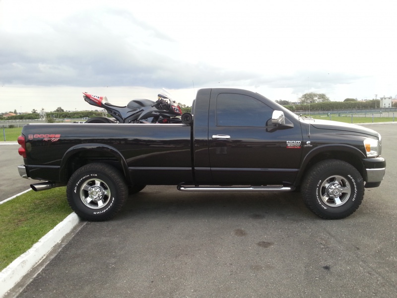

    Nossa. Mas a sua máquina tá gata pra caramba. É de chamar a atenção. Por falar em chamar a atenção, cada dia que saio com a minha vejo o quanto ela chama a atenção. Acho que é por causa do tamanho, da imponência, mas de cada dez carros que passo ao lado, pelos menos uns 6 ficam olhando meio assustados, admirados... Para quem quer fazer sucesso com a mulherada, a máquina é essa.
    Engraçado que outras caminhonetes não chamam tanto a atenção. Por que será? Acho que é porque elas são muito comuns, muito vendidas. Hilux, que foi a líder de vendas e a mais cobiçada dentre as pequenas, arrancava olhares nos primeiros anos que veio na nova versão. Hoje é igual carro 1000, tem em todo lugar. Mas chamar a atenção é um péssimo negócio também, pois vc fica visado, sua caminhonete onde passa é reconhecida, então tem seu preço também. Confesso que às vezes fico meio grilado...
    Obrigado!!
    hahah pior ainda é morar em cidade pequena hahha.. se for no motel todo mundo sabe q é vc (quando cabe na garagem do motel).. ir na zona com a camionete nem pensar... e se fizer cagada no transito todo mundo sabe tb!! hahhahah Até quando ninguém vê mas escuta o ronco e sabe que é vc hahahah
    e andando em cidade grande o lado ruim é que é quase impossível achar vaga pra estacionar, mas para rodar normal é uma beleza.. qdo vc liga o pisca pra mudar de faixa todo mundo abre espaço hahahahh
    Tem os prós e os contras...
    DODGE RAM 2500 RC / BULLY DOG PMT + K&N / BFGOODRICH 37"

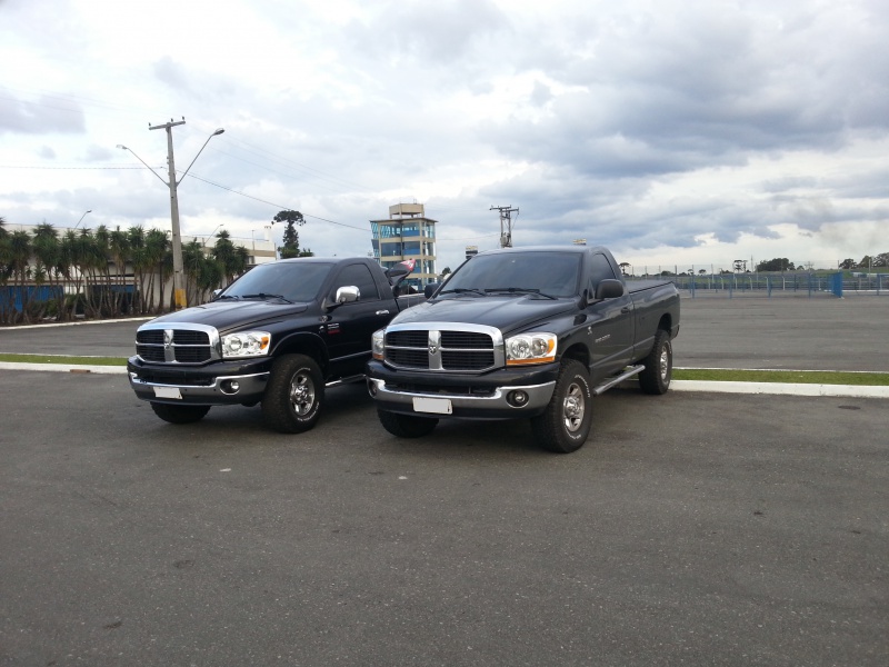

    Xistoleiro parabéns pela máquina a minha era bem parecida com a sua tava sem estribo e tava com uns mud
