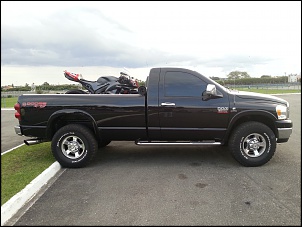

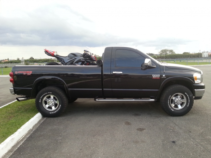

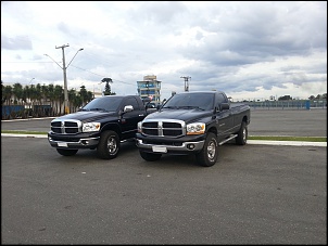

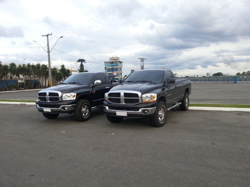

    Difícil dizer qual o melhor, existem pelo menos umas 10 marcas no mercado e cada um diz que o seu é melhor. Considero um fator importante ter a tela pois vc pode acompanhar por ela muitas informações importantes que não aparecem no painel, entre essas informações é a temperatura da transmissão.
    Só pra provocar vc um pouco.. olha aí a minha e a do amigo Ervisso hahah
    Sacanagem viu, a sua ta a mais top, ta perfeita hahaha Sabe que a danada ta bonita ! kkk
    Quais melhorias que voce fez?
