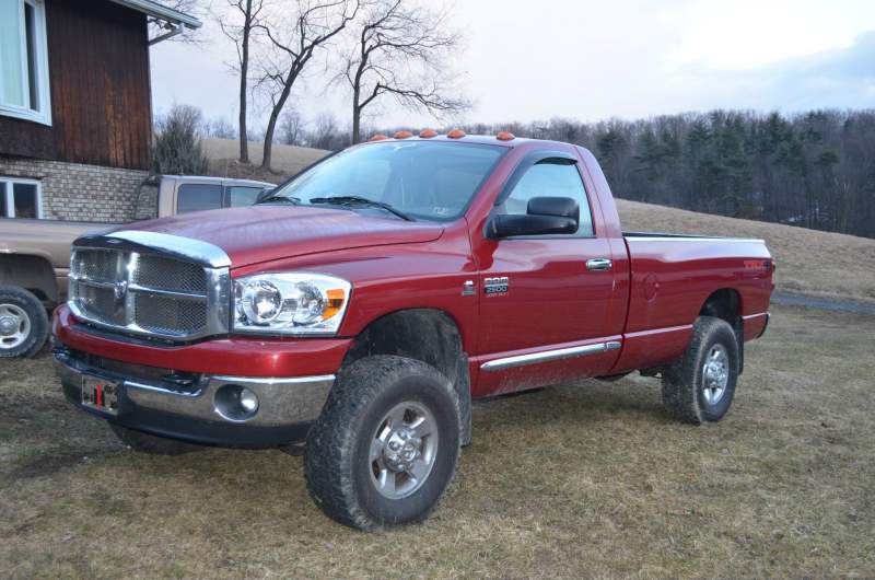

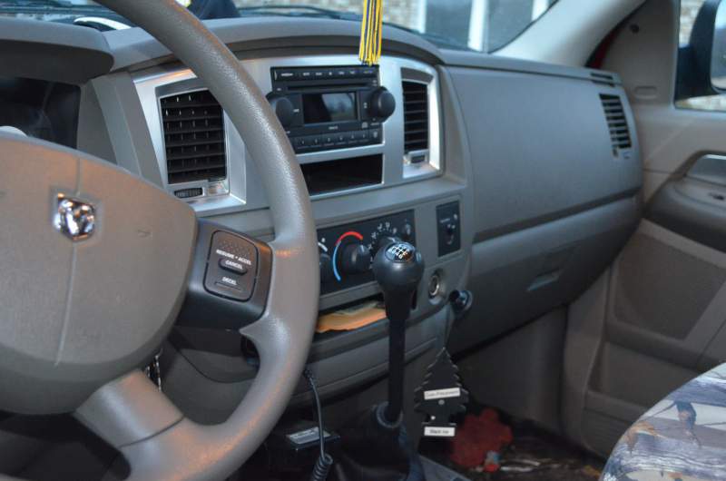

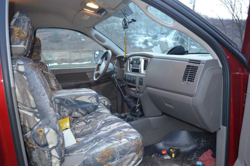

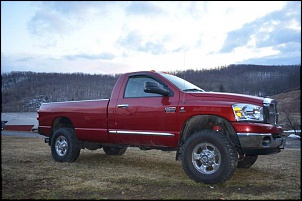

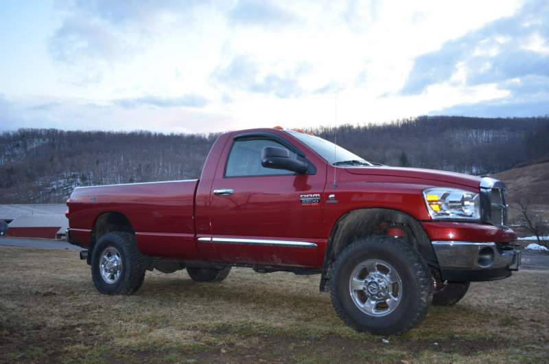

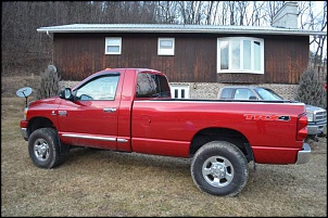

  • #1516

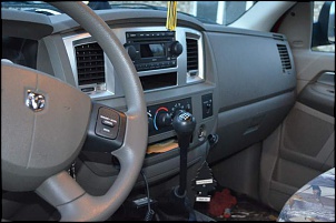

    -856333_10151490100539204_314100589_o.jpg-856705_10151490103824204_1231444178_o.jpg-857460_10151490102584204_783423165_o.jpg-860105_10151490105169204_1208656241_o.jpg-883251_10151490105364204_697197223_o.jpg
    Dodge ram de um amigo dos EUA. Versão original off-road modelo TRX-4 animal!!!
    Como ele mesmo descreveu: "
    My pride and joy. Rancho shocks, 3" leveling kit, Banks exhaust and intake, 35" tires, air bags on the rear axle, Seat covers"
    Essa é câmbio manual de 6 marchas. Luz de teto original, retrovisores diferentes do modelo que veio ao Brasil, até a cor do interior se reparar é diferente!
    Ela possui bexigão de ar na traseira, porém a suspensão é de molas normal. O bexigão entra em cena a partir de determinado peso ou reboque de trailer muito pesado. Ela vem com BF all terrain originais de fábrica e suspensão mais pro offroad diferente das outras versões também.
    E eu aqui babando....kkkk

    Citação Postado originalmente por lucassburn Ver Post
    Grande Lucas, para colabaorar mais ainda com o forum, pregunte pra ele qual a realidade do polemico assunto da "BARRA DE DIREÇÃO E TERMINAIS", se eles tem problemas com isso, e se tiveram, qual a solução.

    Olha Ai Léo a resposta dele: "I don't know that it is a big problem here? Mine has dual steering stabilizer with 35 inch tires. A lot of people have big tires. Here people chip and tune their diesels for more horsepower. Not me, I like the way it is. Enough power and torque already!"
