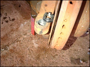

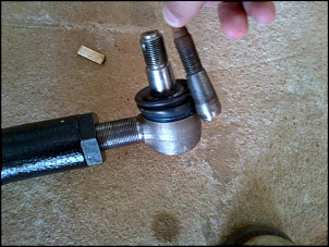

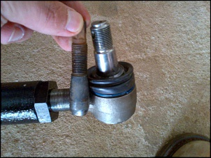

    Juninho, onde quebra a barra de direçao? Pode mandar algumas fotos?
    na verdade nunca vi quebrar uma barra no meio amigo, oq aconteceu cmg foi quebrar o terminal e a barra cair e perder o controle..
    o terminal ele quebra na ponta mesmo..no talo do terminal..vou mandar a foto do pedaço do terminal..
    ele esta na mesma posicao que deveria ser, ele quebrou bem no interno do terminal..neste que esta montado ja eh mais resistente eh do mb 1113..o quebrado eh original da ram..

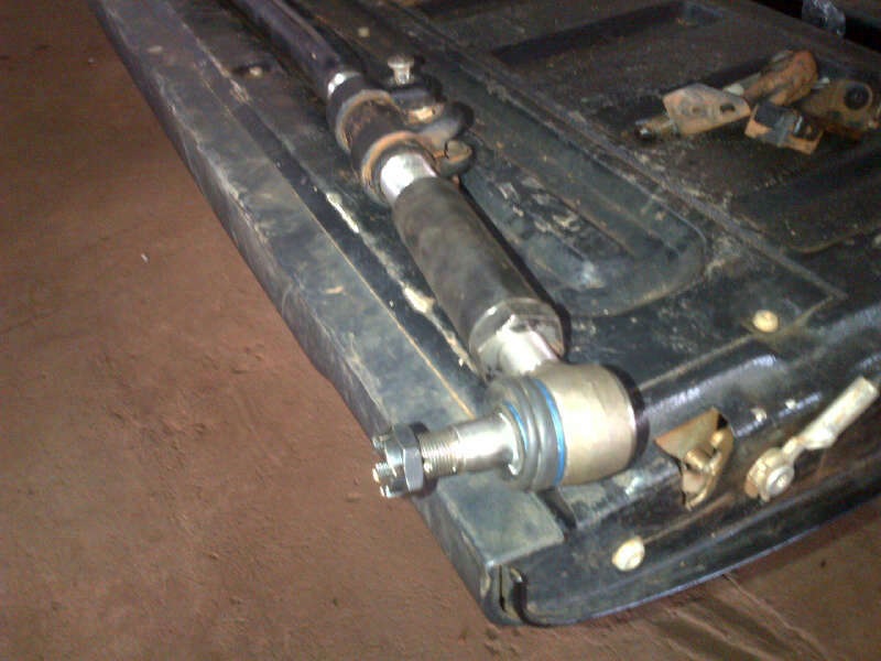

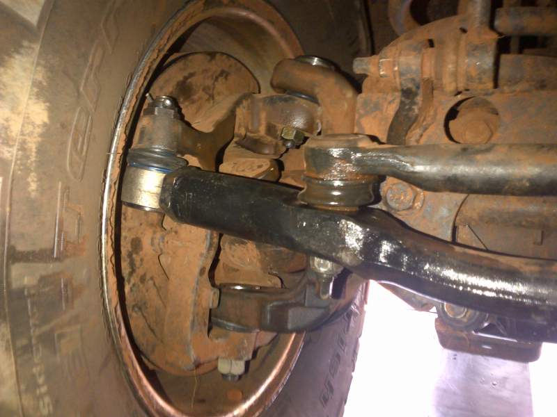

    ai estao as fotos da barra com as pontas reforçadas ja..creio que ficou fenomenal..rsrs
    vamos ver se aguenta ne...assim que instalar vou postar fotos dela instalada ja..se der certo..
  • #1402
    21/07/2012
    Ponta Pora/MS
    474
    -img-20130220-00337.jpg-img-20130220-00336.jpg-img-20130220-00331.jpg-img-20130220-00327.jpg
    ai estao as fotos da barra original com os terminais de mb1113..ficou perfeitoo, unica coisa que foi dificil foi pra arrumar a posicao do volante mais eles cortaram um pedaço(1cm) da rosca onde regula o volante e ficou perfeito..muito bom!!
    custo total de tornearia e mao de obra R$1100,00..espero que nao quebre nunca mais..

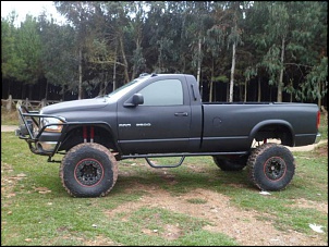

    estou falando da 4 foto,voce tem que dar uma olhada entre o fim da barra e o regulador elas geralmente quebram ai!!! os terminais geralmente é por desgaste

    Citação Postado originalmente por joneli martins Ver Post
    dametto.1
    entao amigo o regulador ali nas roscas foi feito no torno tbm..do regulador ate o final da barra eh ferro maciço tudo feito no torno reforçado..
