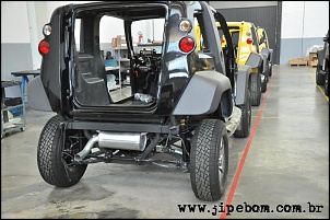

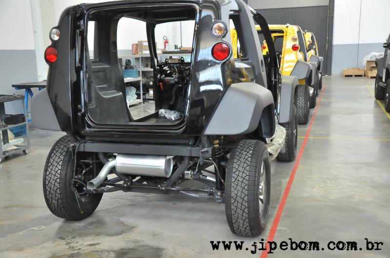

    Eu tenhos mais essas fotos mostrando as homocinéticas.

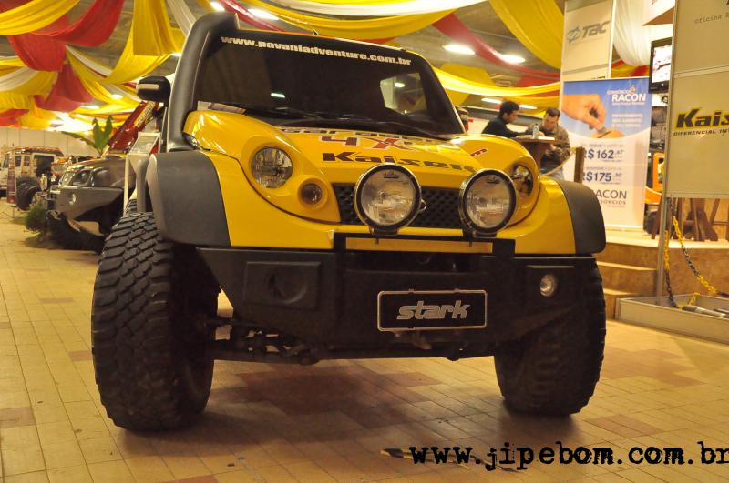

    Eu revi as fotos do Stark feitas na FENAJEEP... E sinceramente a angulação das homocinéticas do que estava lá eram bem maiores que as desse que tiraram a foto na fabrica...

    Postei então para os colegas todas as fotos em que se dá para ver de alguma forma as homocinéticas, cheguei a ampliar 400x para ver detalhes, mas não tem como elas ficarem retinhas como a da fabrica.......
    Achei a solução do Fernando interessante, mas será que cabe no custo( que já é muito elevado)?
    Avaliem ai as fotos da feira e vejam o que acham...
    Jeff.
    As fotos da FENAJEEP é de um TAC sem carroceria e sem acessórios, então deve estar bem mais leve, e a suspensão deve estar no limite superior do seu curso. Quando colocado peso, a suspensão deve ceder, mantendo o semi-eixo (e a homocinética) mais alinhados.

    Fernando, ate cheguei a pensar que você tinha matado a charada, mas na foto da fabrica ele está nas mesmas condições, isso é, pelado só nos ferros da gaiola...
    A gaiola do Stark na Fenajeep e na fábrica é exatamente a mesma...a única diferença é que na Fenajeep a foto foi tirada domingo as 16h...na fábrica a foto foi tirada segunda as 10h.
