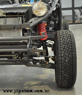

    Colegas, logo abaixo temos uma foto das homcinética do Stark em terreno plano, nota-se que em descanso portando as mesmas já se encontram muito esterssadas, com uma grande angulação...
    Tentando ver como resolver isso sem perder muito do vão livre da viatura, pensei em duas possibilidades.
    A primeira seria colocando pneus bem maiores, 33 ou mesmo 35..
    E a segunda e complementar seria diminuindo algumas voltas das molas...
    Em alguns relatos de colegas que já fazem trilhas com os Starks, já vi que eles andam com 33 ou 35, mas vocês chegaram a reduzir as molas?
    Como a TAC está tratando esse ponto?
    Como ela pensa em melhorar o stress das homocinéticas?
    Grande abraço aos colegas que estão se dedicando ao sucesso dessa nova viatura.
    Jeff.
    Toda homcinetica que trabalha em ângulo tem um desgaste maior e mais chance de quebrar. Não estou dizendo que o TAC Stark tem problemas críticos nas homocineticas, apenas que homocineticas que trabalhando em angulo tem a sua durabilidade prejudicada. Tanto que os engenheiros da Humvee (Hummer H1) utilizaram o que chamam de PORTAL AXLE, que consiste em deslocar a roda para baixo do eixo. Esta tecnologia é muito comum em Unimogs (http://www.can-do.net/mogs/WhatsaMog1.html), que aumenta significativamente o vão livre. Porém, no caso do Hummer H1, faz com que os semi-eixo tenham um angulo melhor, estressando menos a homocinética. No caso do Hummer, acredito que seja o único objetivo, uma vez que teria espaço entre os dois braços de suspensão para colocar uma homocinética alinhada com a roda:
    fonte: http://machinedesign.com/article/hummer-humdinger-0111
    Porém, este sistema limita e muito a velocidade máxima do carro (se não me engano, o HUMMER H1 tem velocidade máxima de 125km/h apenas).
    Voltando no caso do TAC Stark, ele é muito mais leve que o Hummer e o Unimog, e não foi desenvolvido para fins militares... desta forma, não faço uma crítica ao TAC Stark, apenas observações, pois acredito que os engenheiros da TAC tenham feito todos os tipos de testes e dimensionado adequadamente as homocineticas.

    Fernando
    A homocinética não é muito atravessada...o ângulo da foto é que deu essa impressão.

    Foto da homo.
    [ ]'s

    Citação Postado originalmente por Chuck - EQUIPE JEEPBOM Ver Post
    Foto da homo.
    [ ]'s
    Realmente, vendo por este ângulo, parece bem menos crítico do que a foto anterior... no meu ponto de vista, a única limitação é que não é possível levantar a altura do TAC. Mas cabendo um 35", está ótimo!

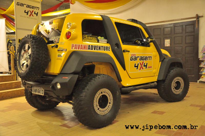

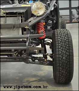

    Fernado
    Pela foto, dá pra notar que ainda está sobrando muita caixa de roda no Stark do Pavani com 35"...se bobear, capaz de caber 37" ali sem precisar alterar nada
    [ ]'s
    Miniaturas de Anexos Miniaturas de Anexos Tac Stark-1dsc_0694-copy.jpg   Tac Stark-111dsc_0696-copy.jp111g.jpg

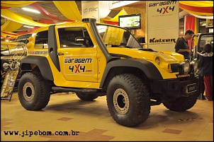

    Eu revi as fotos do Stark feitas na FENAJEEP... E sinceramente a angulação das homocinéticas do que estava lá eram bem maiores que as desse que tiraram a foto na fabrica...
    Postei então para os colegas todas as fotos em que se dá para ver de alguma forma as homocinéticas, cheguei a ampliar 400x para ver detalhes, mas não tem como elas ficarem retinhas como a da fabrica.......
    Achei a solução do Fernando interessante, mas será que cabe no custo( que já é muito elevado)?
    Avaliem ai as fotos da feira e vejam o que acham...
    Jeff.

    Chuck,
    No fim da feira colocaram um 37" do lado do Stark e pelo visto eles cabiam sem grandes problemas, mas não pude ver e analisar direito....
    O Semi Eixo do carro é fabricado pela Garma, uma empresa de São Bernardo do Campo.... Vamos aguardar o que a TAC fala sobre e postamos aqui....
