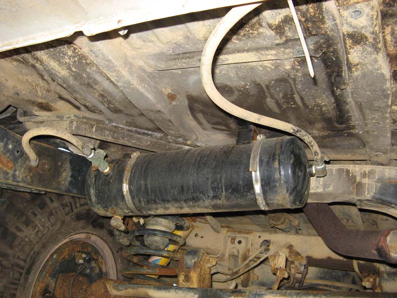

  • 25/05/2011, 00:13
    Heraldofuji
    3 Anexo(s)
    Postado originalmente por Dfpf Ver Post
    Heraldo
    Fiz uma viagem este ano pelo nordeste e a turma do Ceará usa muito um transferidor de ar. Na realidade é uma mangueira com um manômetro que ligada entre o estepe e o pneu vazio, faz a transferência do ar. Então a turma anda sempre com o estepe bem cheio e ao sair da areia fazem a transferência do estepe para os pneus, de forma a que possam chegar em um posto e calibrar todos novamente. Vale lembrar que dependendo da trilha alguns chega a andar até com 8 lbs, o que traria muito risco a rodagem em estradas de asfalto. Desta forma, qualquer libra a mais nos pneus ajuda bastante a chegar no posto e evitar o destalonamento do pneu.
    Só não sei quanto custa e nem quanto tempo se gasta pra fazer esta transferência.
    Dalton,
    Também pensei no uso de um air tank fixo na carroceria ou portátil como os das fotos que achei na net. Em um outro tópico um colega forista relatou que usa o estepe com 60psi como reservatório de ar para encher os pneus da viatura através de mangueira de transferência de ar entre pneus (Inflair). Dá para fazer um air tank usando cilindro de mergulho ou extintor de incêndio. Vou dar uma olhada se cabe em algum lugar sob a carroceria da viatura, talvez seja o mais viável e útil para mim, pois tenho em casa dois compressores maiores, aqueles com reservatório que uso para pintura e manutenção na empresa aí aproveito para encher o air tank.
    Anexo 294253Anexo 294254Anexo 294255
