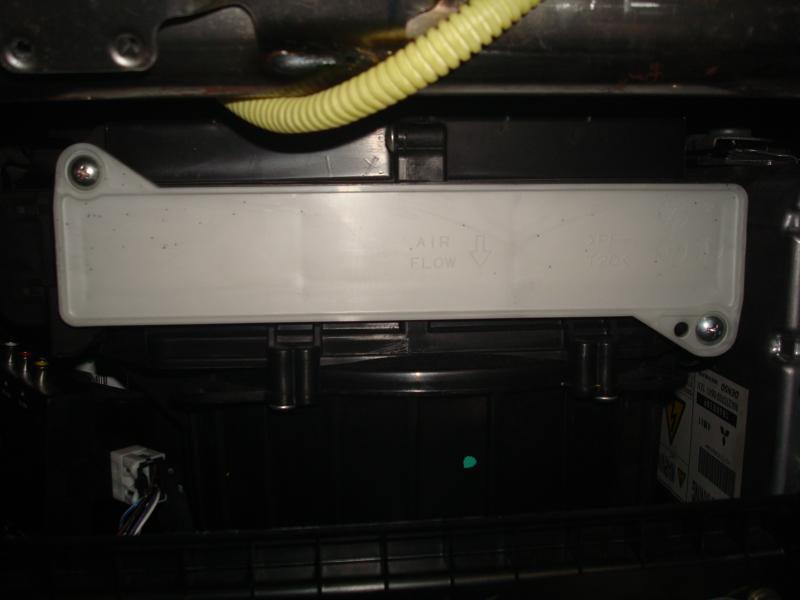

    Postado originalmente por Heraldo4x4 Ver Post
    Instalei o filtro de cabine do ar condicionado, achei o preço salgado mas, como tenho filhos alérgicos, é um item essencial na viatura, muito fácil de instalar, não leva mais que 10 minutos. Achei legal é que o filtro já vem com a tmpa e vedações tudo em uma peça única, é só cortar o lugar marcado com um estilete, enfiar o filtro como se fosse uma gaveta e prender com dois parafusos que acompanham o filtro e pronto!
    Agora acho muita sacanagem da MIT, uma caminhonete de mais de R$120.000, não vir com o filtro do ar condicionado e nem alarme!:freaking:
    É só pra tirar mais $$$ da gente :evil:
    Abs.
    Anexo 321882Anexo 321881Anexo 321880
