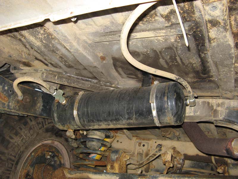

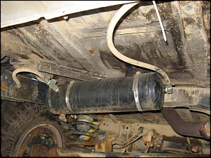

    Dalton,
    Também pensei no uso de um air tank fixo na carroceria ou portátil como os das fotos que achei na net. Em um outro tópico um colega forista relatou que usa o estepe com 60psi como reservatório de ar para encher os pneus da viatura através de mangueira de transferência de ar entre pneus (Inflair). Dá para fazer um air tank usando cilindro de mergulho ou extintor de incêndio. Vou dar uma olhada se cabe em algum lugar sob a carroceria da viatura, talvez seja o mais viável e útil para mim, pois tenho em casa dois compressores maiores, aqueles com reservatório que uso para pintura e manutenção na empresa aí aproveito para encher o air tank.
    L 200 triton-impressoes dessa pkp.-airtank.jpgL 200 triton-impressoes dessa pkp.-portable-air-tank.jpgL 200 triton-impressoes dessa pkp.-air-tank-pick-up.jpg
