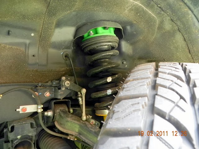

    Sandro, esses pads são calços, certo?
    Se for calço, é calço na mola (comprimindo a mola) ou sobre o suporte da mola (jogando pra baixo mola e amortecedor), existe uma enorme diferença entre os dois casos. A semelhança é que ambos erguem, mas de maneira diferente.
    Salvo engano as fotos que vi do seu material (lift de 2") não é na mola e sim no conjunto amortecedor e mola, a não ser que não vi algum novo produto com 2" direto na mola apenas.
  • #6530
    18/04/2008
    1,557
    Quando voce usa "pads" entre a mola e a tampa-trava do conjunto coilover, voce aumenta a pressão da mola. Resultado, suspenção elevada via maior dureza na mola.
    O que uso são "pads" sobre o conjunto Coil Over, elevando, mas mantendo a calibragem original.
    Calço e coisa de marreteiro.
    Citação Postado originalmente por RONIE_VALIM Ver Post

    Ok Sandro, com suas palavras você confirmou o que eu pensava e escrevi acima.
    Dúvida: No seu produto você usa alongador de batentes de bandeja também ou não foi preciso? Lembro que quando eu estava cogitando em comprar seu primeiro kit desses pra Hilux surgiu essa dúvida.
    Na minha opinião essa é uma boa pedida também pro meu uso na dianteira, uma vez que os amortecedores procomp que tenho na dianteira não são lá essas coisas...
    Calço na mola: Para comprimi-la mais afim de, a própria mola levantar o carro com seu novo esforço. Isso pode resultar em bater "elo-com-elo" e matar a suspensão. Mas é uma boa pedida para quem precisa de pouca altura, apenas para fazer um alinhamento mais fino.
    Na verdade Ronie o calço na própria mola não comprime mais ela, só aumenta a distância entre a mola e seu apoio, a força da mola é a mesma, afinal o peso que ela vai suportar não é alterado para mudar sua força, isso tudo é claro se mesmo com o calço a suspensão tenha curso para sua extensão, o que faz a mola bater elo com elo é quando a suspensão se manteve toda original e você calçou a mola os batentes estão aonde sempre foram e com o mesmo curso de suspensão para dar batente na compressão a mola tem que sofrer uma força maior, e com o passar do tempo a mola fadiga um pouco mais rápido e aí então começa as batidas de elo com elo.
    2. Calço por cima do suporte da mola: Isso pode entortar e empenar tudo (Bandeja sup. e inf. amortecedores, molas e até os suportes soldados ao chassis) devido a cálculos mal feitos.
    Estes que você descreve são o que o Adams postou a foto, e melhor que o sistema acima, porém deve ser muito bem dimensionado e fabricado, pois muda o curso tanto da mola como do amortecedor. Agora não sei como é o sistema de batentes da Triton se for na haste do amortecedor para compressão a susp. manterá seu curso de compressão, porém os sitemas de direção e bandejas trabalharam num ângulo maior (assim como o sistema acima) e provavelmente o batente de extesão seja na bandeja, nesse caso o curso de extensão terá seu curso reduzido.
    Já vi bastante coisa feia com esse número 2. Por isso acho que a melhor solução é comprar 2 amortecedores e 2 molas maiores e projetados para o carro, segurança em primeiro lugar.
    O sistema mais seguro é o original, agora quem quer modificar ou alterar algo deve sempre procurar por peças e profissionais qualificados, isso sempre independente do item.
    O 2º sistema se bem feito e instalado não deve comprometer a segurança, porem é aquela coisa o carro fica mais alto e as respostas a direção muda.
