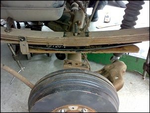

    Leo, sei que você tem bastante conhecimento técnico e concordo com suas palavras sobre levantar a pick-up, mas para quem não sabe muito bem o que está fazendo, é bom tomar cuidado ao modificar a dianteira, o pouco que li antes de mudar a minha Hilux foi:
    1. Calço na mola: Para comprimi-la mais afim de, a própria mola levantar o carro com seu novo esforço. Isso pode resultar em bater "elo-com-elo" e matar a suspensão. Mas é uma boa pedida para quem precisa de pouca altura, apenas para fazer um alinhamento mais fino.
    2. Calço por cima do suporte da mola: Isso pode entortar e empenar tudo (Bandeja sup. e inf. amortecedores, molas e até os suportes soldados ao chassis) devido a cálculos mal feitos.
    Já vi bastante coisa feia com esse número 2. Por isso acho que a melhor solução é comprar 2 amortecedores e 2 molas maiores e projetados para o carro, segurança em primeiro lugar.
    Agora na traseira eu aconselho fazer o seguinte (sem gastar muito e ter um resultado seguro e satisfatório):
    Uma lâmina reforçada e curvada em cima das lâminas de carga. Esta lâmina irá "arquear" as lâminas mais finas, com isso, dependendo da carga da nova lâmina, ganha-se fácil 2 polegadas sem precisar trocar prisioneiros e nem colocar calço. E a suspensão, na minha opinião ficou mais firme e melhor (usei assim na minha).
    Mas lembre-se: Nunca faça arqueamento no feixe de mola pensando em erguer a pick-up, pois em pouco tempo volta tudo ao normal.
    Na foto a nova lâmina teria que estar em terceira posição, de baixo para cima. Igual fiz no meu carro.
    Leo, lembre-se que estas dicas não são para você, pois sei que seu conhecimento vai muito além disso, cértu?
