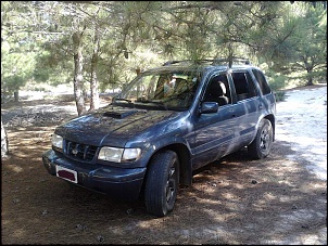

    foto da viatura para ... so pra descontrair ....
    Fala Petrucci jente boa , que azulona linda , seu carro ta´muito bonito parabens .
