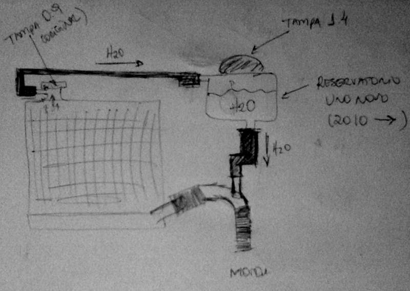

    Senhores,
    Pensei em colocar na posição do reservatorio da agua do parabrisa o expansor do novo uno (2010 em diante). Ligar a entrada dele na saida do radiador original que vai para o expansor e a saida dele fazer um nipel bem no cano de ferro que sai do radiador da sportage e vai para o bloco.
    Retirar a valvula da tampa original para que apenas vede a agua do radiador para não sair para o ambiente externo.
    A pergunta é ... Posso fazer isso ?

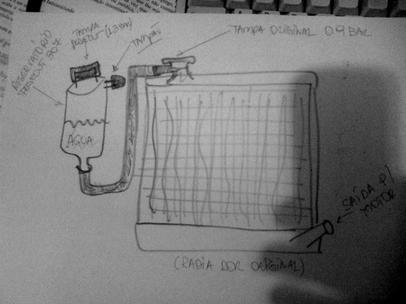

    Tive outra ideia ... pego um resevatorio do sistema fechado que a tampa aguenta pressão (normalmente até 1.3), coloco no lugar do original. Dai ligo ele pela parte de baixo no topo do radiador (na saida para o expansor) completo o nível e coisa e tal.
    Sera que funciona?

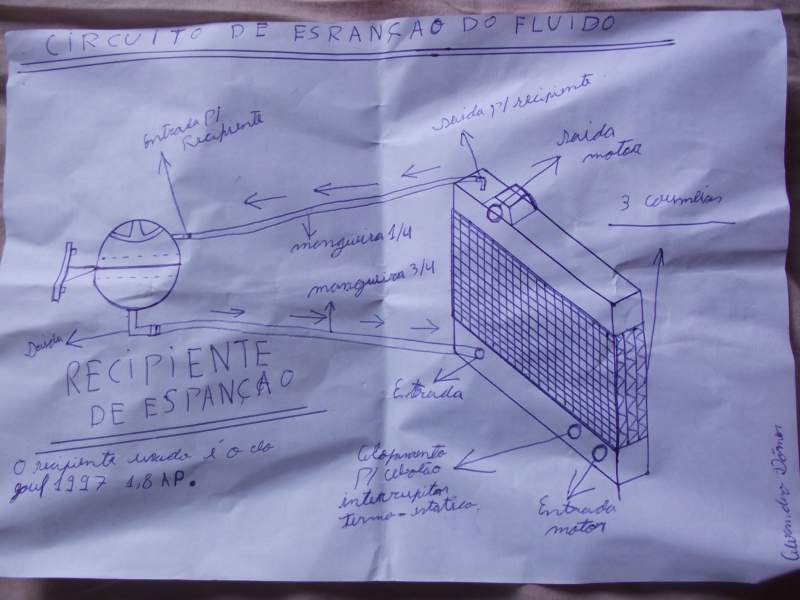

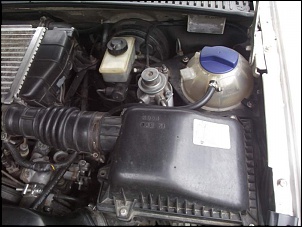

    So para refrescar a memoria de todos, abaixo o sistema utilizado pelo nosso amigo alexandrodorner
    Ele gastou uns 3mil, eu não queria chegar a tanto pois encontrei radiador novo por 1.200,00 visto que o meu problema é apenas o bocal (eu acho).

    Segue um modelinho do que penso em fazer amanha pra testar, seria o mais barato a ser feito, será que funciona ?
    Usuário Avatar de alexandrodorner
    25/07/2012
    jaragua do sul/SC
    135
    Ai Petrucci belesa ?

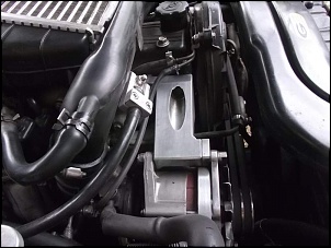

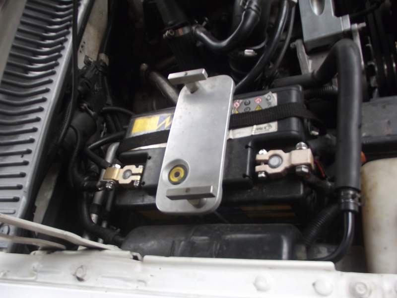

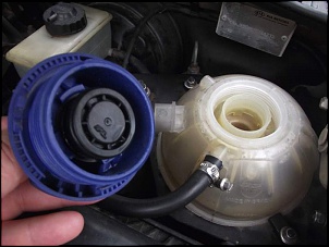

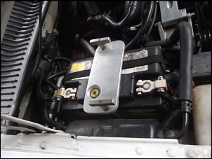

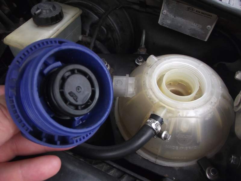

    Siguinte , quem regula a pressao no sistema selado e´ a vauvola que esta localisada na tampa do vaso espançor , ela controla a pressao liberando o ar quente que esta localisado dentro do vaso espançor , no sistema original e´a vauvola que esta localisada na tampa do radiador , ela executa essa funçao liberando o fluido para o vaso de alojamento , uma pergunta quem e´mais eficiente o selado ou o aberto ? se voce analisar com cuidado , vera´ no sistema selado o que passa pela tampa e´apenas ar quente e no sistema aberto passa flido , flido esse que pode estar sujo e assim pode trancar a vauvola da tampa do radiador , foi assim que o motor do meu carro foi p/ taia (com o antigo dono ) , trancou a vauvola e estourou vazamento no radiador e ferveu .
    O custo p/ faser esta melhoria augo em torno de 300 a 500rs com vaso espançor e tampa e mangueiras e suporte e souda a oxigenio no radiador .
    O sistema de arrefecimento que eu fis custou em torno de 3000rs porem e´ todo um sistema e inclui ate´ a troca dos selos mecanico de aço por selos de aluminio torneado (custou em torno de 700rs so´os selos ) .

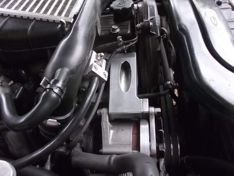

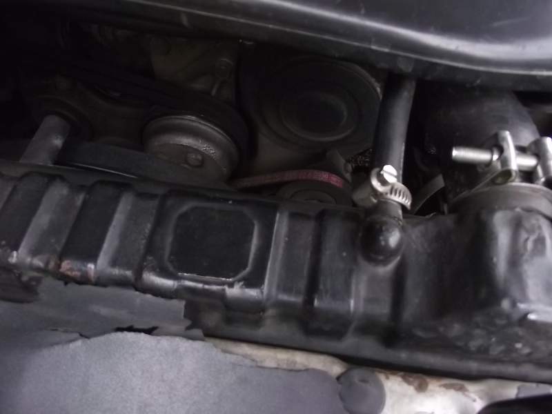

    Petrucci ai vai algumas fotos para ajudar , valeu ate´.
    AlexandroDornerSportage fervendo-dscf4748.jpgSportage fervendo-dscf4749.jpgSportage fervendo-dscf4750.jpgSportage fervendo-dscf4751.jpgSportage fervendo-dscf4752.jpgSportage fervendo-dscf4753.jpg

    Citação Postado originalmente por alexandrodorner Ver Post

    Resumindo
    Metodo 01: Ligar a saida do radiador original na parte inferior do expansor "selado" e tapar a saida superior do expansor
    FOTO: http://www.4x4brasil.com.br/forum/at...9&d=1362796386
    Metodo 02: Ligar a saida do radiador original na parte superior do epansor "selado" e a saida infrerior do expansor selado no cano que sai do radiador original e vai para o motor.
    FOTO: http://www.4x4brasil.com.br/forum/at...0&d=1362796643
    Metodo 03: Relaizar o procedimento que foi feito pelo Sr. Alexandro
    FOTO: http://www.4x4brasil.com.br/forum/at...1&d=1362796890
    OBS.:
    - Para todos os métodos será utilizada como valvula termostática a do opla 2.5 com furo de 4mm;
    - Para os métodos 1 e 2 o radiador permanecerá com a valvula original de 0.9 mais a do expansor que varia de 1.3 a 1.4 bar;
    - Para todos os métodos o radiador deve receber uma solução de 50% de água e 50% de liquido de arrefecimento Motul ou Bardal;
    - O método 1 e 2 será experimental, ja o método 3 esta em pleno funcionamento.
    Perguntas:
    Metodo 1 funciona ? Apresenta risco para o sistema ?
    Metodo 2 funciona ? Apresenta risco para o sistema ?
