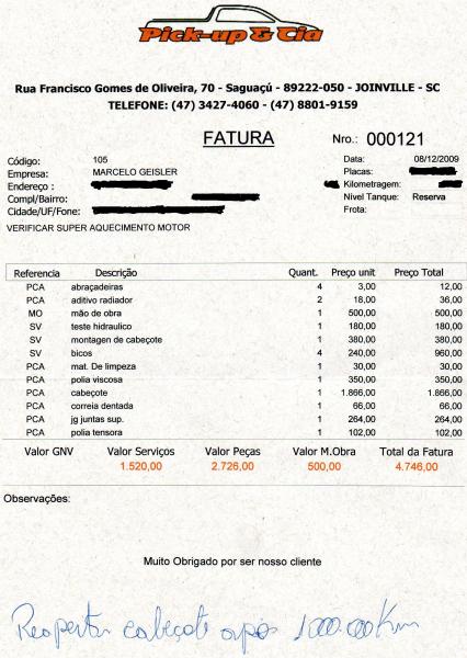

    Pois é pessoal, finalmente peguei a viatura da oficina!!!! \o/
    Depois de quase 1 mês (encostei ela dia 16/11/2009), peguei ela ontem, dia 9/12/2009, saiu meio salgadinho o concerto, mas pelo que vi aqui com relação e fervura, é praticamente normal hehehe
    Logo abaixo, scaneei a fatura com os valores.
    Bom, andei com o carro e as primeiras impressões, agora de cabeçote novo, foram as seguintes:
    - Motor mais silencioso, menos batição de válvulas, segundo o cara, antes tava "castanhando" um pouco
    - A temperatura, não passa do 1/4 da escala andando dentro da cidade, e num pequeno trecho que peguei de BR 101, andando a 110Km/h, a temperatura ficou 2mm abaixo do 1/2, e assim que deixava o carro correr com a marcha engrenada, a temperatura ja começava a baixar.
    - Quase fiquei sem diesel, testando o carro, o cara secou o meu tanque heheheh
    Eu tenho a impressão, que não foi colocada a válvula termostática, o que voceis acham??
    O preço da brincadeirinha foi R$4750,00
    Abraço e agora LAMA \o/

  • #766
    Usuário Avatar de Robinho da Jaguatirica
    03/08/2007
    Belzonte UAI/MG
    1,022
    Oi Geisler,
    Se o sensor de temperatura está funcionando perfeitamente, sua viatura está trabalhando com temperatura muito baixa, isso é prejudicial, ainda mais com coração novo, questione e faça o meca instalar a termostática, é melhor pra vc mesmo.
    Boa lama!

  • #768
    Usuário Avatar de Glaicon
    22/06/2009
    Florianópolis/SC
    5,846
    Agradecimentos: 190
    Citação Postado originalmente por Geisler® Ver Post
    O cara tirou a termostática pra não dar problema durante a garantia.
    O óleo não vai trabalhar na temperatura correta e a viatura vai gastar mais combustível.
    Mande colocar.
