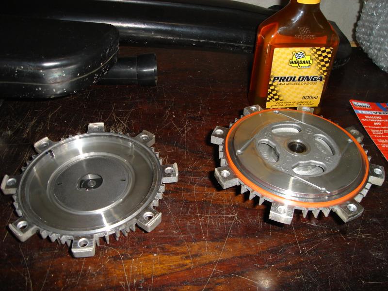

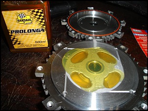

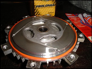

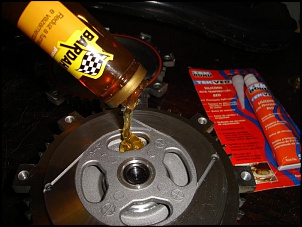

    Sim existem relatos de pessoas que colocaram ADITIVO PROLONGA no acoplamento viscoso, mas a primeira coisa a considerar é que o Bardahl Prolonga NÃO é gel para acoplamento viscoso. O gel do acoplamento é usando em pouca quantidade porque ele foi feito para engrossar com o calor, deixando a hélice mais pesada quando o motor necessita de refrigeração. O Prolonga tem efeito contrário, ele é bem grosso, até parece mel e com o calor ele afina. Eu tinha uma ventoinha com quase um ano de uso quando decidi colocar Prolonga no acoplamento(fotos). Coloquei tanto Prolonga que foi difícil fechar a tampa. Depois montei a hélice no motor e saí pra testar, percebi que quando o motor esquenta a hélice fica leve, e quando esfria fica pesada. Se perguntar pra algum engenheiro químico sobre o uso do Prolonga num acoplamento viscoso ele vai achar que é alguma piada. Prolonga não é “gel”, é ADITIVO PARA MOTORES CANSADOS. Costa Júnior, trave a ventoinha, ou compre um acoplamento novo.

    Julio
