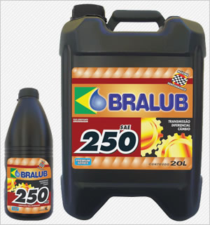

    Também achei isso: (foto). Eu conhecia óleos SAE 90 e 140 para transmissões e diferenciais, mas este tem viscosidade 250 !!! Deve parecer cimento com pouca água de tão grosso... Mas quem se habilita a testar no acoplamento?
    Site do lubrificante: http://www.bralub.com.br/categoria-black.html

    Hum... Então pode ser que o gel original fique mais grudento quando esquenta, porque quando abri o acoplamento ele tinha uma leve semelhança com uma "cola". E sobre o óleo? Será que aquele SAE 250 serve? Se tu souber de algo mais sobre óleos que possam ser usados dá um toque, será um novo estudo, precisamos de todas as informações possíveis.

    Esse 250 é muito grosso, acho que nem iria fluir, acredito que um 90 ou mesmo prolong é suficiente.
