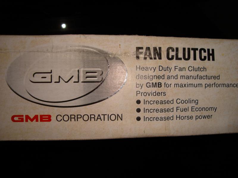

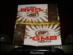

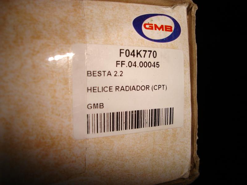

    Com essa polêmica da ventoinha aqui no fórum, será que estamos usando ventoinha original nas Sportage? Aqui estão as fotos da caixa da ventoinha nova original, trocada a um ano. Provavelmente a bomba da água é da marca da ventoinha como mostra o primeiro link. No segundo link, as fotos do acoplamento viscoso que eu abri para travar a ventoinha antiga.
    http://www.chuanlam.com/gmb/index.htm
    http://www.4x4brasil.com.br/forum/sh...nto#post606138
